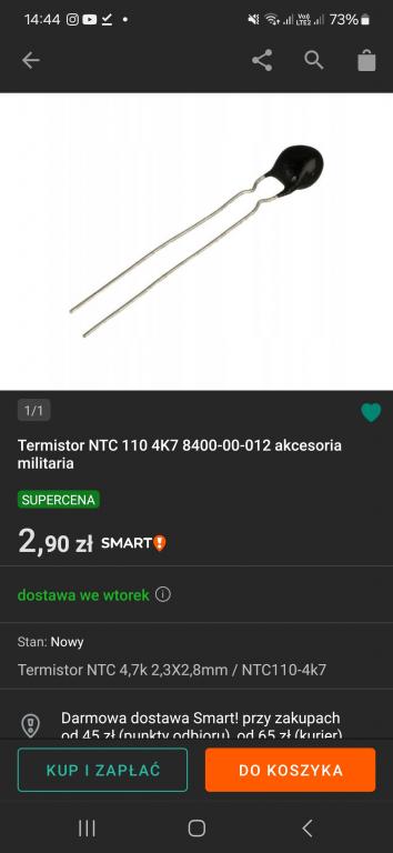

Przerabiałem podobny temat w swojej i przyczyna była komiczna czyli czujnik temperatury znajdujący sie w nawiewie obok filtra kabinowego.
Czujnik oparty o termistor za 5 PLN który lubi padać. U mnie pomogło wyjęcie i ponowne wsadzenie więc możliwe że był problem ze stykiem.
Chodzi o taki czujnik
https://archiwum.allegro.pl/oferta/c...488068092.html
Tak, miałem to samo i też wymieniłem ten czujnik. Objaw był taki, że kompresor wyłączał się, chociaż wszystko było w porządku.
Trudno to nazwać "słabym chłodzeniem", bo zwyczajnie klimatyzacja raz działała, raz nie.

W moim przypadku był ten sam problem że w temperaturach ponad 25 stopni klima się nie załączała, przelutowałem termistor od czujnika oszronienia i przy obecnych upałach ponad 30 stopni, klima załącza się bez problemu i dobrzZałącznik 289849e chłodzi :)
Obstawiam że niechcący ruszyłeś ten czujnik on jest bardzo blisko filtra kabinowego - czasami to pomaga :)
