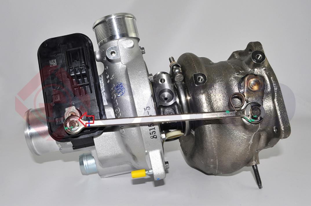

Wracam z tematem brzęczenia cięgna wastegate. Podobno w poliftach jest montowana jakaś sprężynka naciągająca to cięgno, co ma powodować mniejsze brzęczenia. Ktoś wie coś więcej na ten temat?
na cięgnie na oście masz taki półksiężyc -obróć go lekko (przesuń) na zimnym - powinno przestać brzęczeć. przekręcaj aż przestanie - metoda prób i błędów
zaznaczyłem Ci czerwoną strzałką
