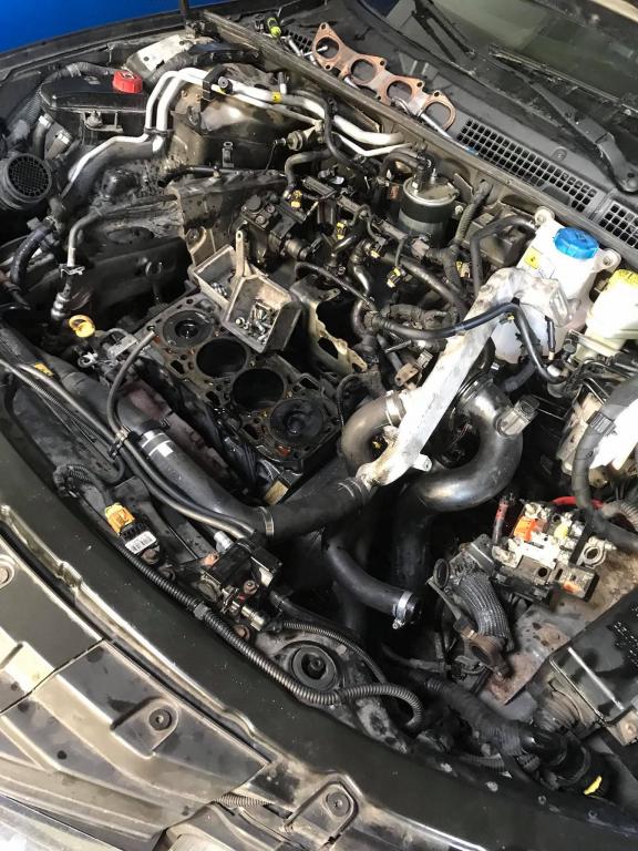

Czapka zdjęta
Załącznik 268657

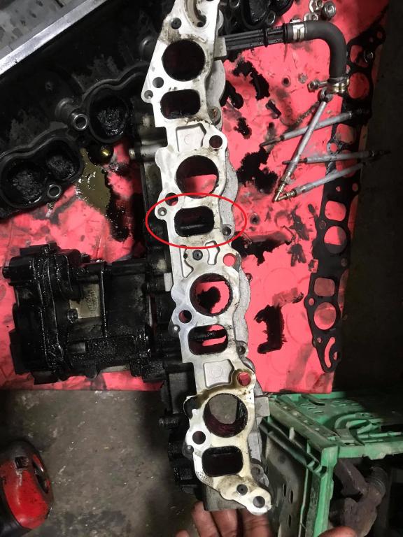

Okazało się że na drugim cylindrze brak klapki wirowej
Załącznik 268658

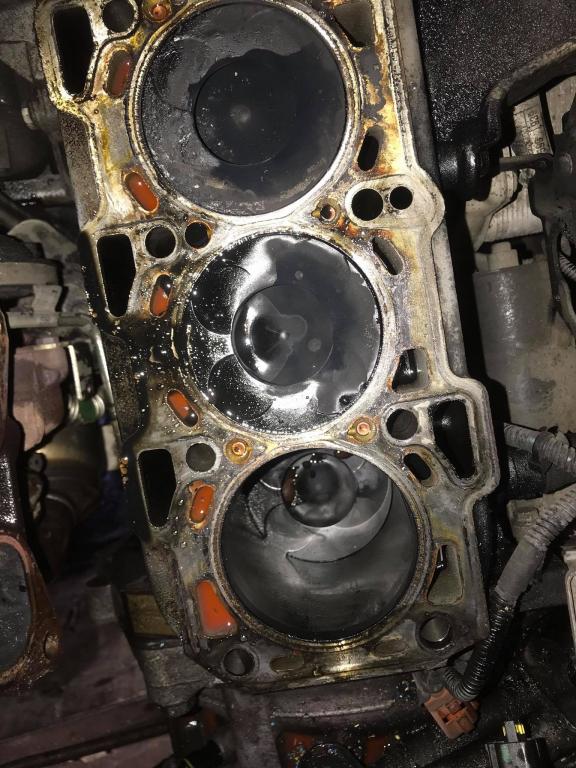

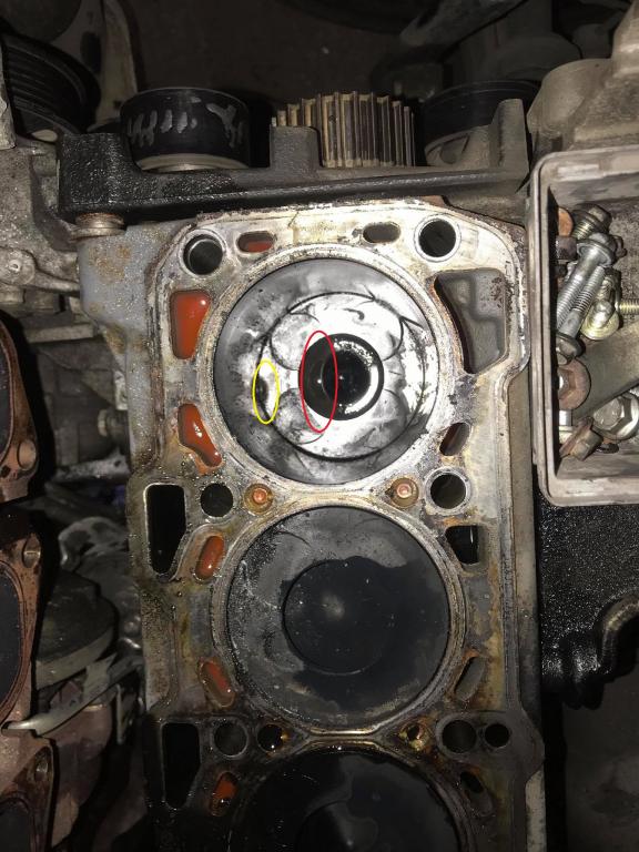

A teraz wdy
Cylider 1
kolor żółty nieznaczny ubytek na rancie - czyżby lejący tak mocno wtrysk?
kolor czerwony stała woda więc był przedmuch
Cylinder 2 urwana klapka o dziwo nie wiele się stało
