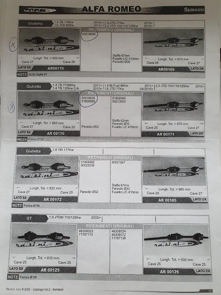

Aktualizuję wątek. Wybrałem się sprawdzić skrzynie do wrocławskiego zakładu specjalizującego się w naprawie skrzyń. Według nich nie jest to skrzynia, luzy na dyfrze mogą być mniejsze lub większe ale to wciąż normalna sprawa - u mnie podobno są niewielkie. Tak więc znów aktualny staje się temat półosi. Spróbuję wymienić krótką półoś (długa już wymieniona). Na allegro jest dostępna bardzo fajna z 2018r giulietty 1,6 JTDm, czy będzie to pasowało? Występowały jakieś różnice w półosiach między różnymi wersjami silnikowymi?
Jestem na tydzień przed wymianą lewego przedniego łożyska oraz właśnie półosi lewej. U mnie jest podobnie jak u Ciebie , drgania od 120 do 140 km/h . Teraz jeszcze doszło huczenie przy 100 ( opisuję to w innym wątku ) i drgania od 90 ( ale to chyba do wyważenia nowe opony ). Przerabiałem temat doboru półosi i zamiennie 1,6 jtd do 1,4 155 i 170 KM można stosować, oczywiście skrzynia C635. Jest jeden myk , po 2015 chyba zmienili numery i trzeba w eperze sprawdzać. Też na tą półoś się patrzyłem ale ostatecznie kupiłem lokalnie. https://www.forum.alfaholicy.org/ima...2020/07/71.jpg
Dzięki! Wychodzi na to, że tylko 1,75 TBi ma inną półoś. Pozostałe mają taką samą. W takim razie pewnie kupię i mam nadzieję, że na tym problemy się skończą. To huczenie u Ciebie prawdopodobnie od łożyska - czytałem wątek.
Półoś jest inna od 2,0 oraz 1,75 , obie mają inną średnicę zewnętrzną przegubów.
