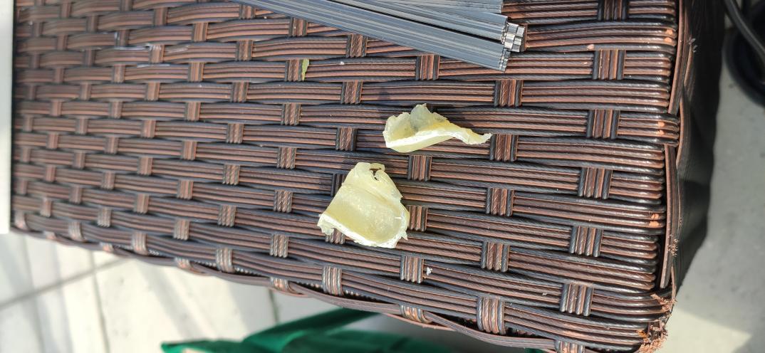

Dodam że po 3 tygodniach problem wrócił. Jak się okazało kolanko było klejone a nie spawane.
Załącznik 286607
Klej oderwałem bez żadnych narzędzi, kolanko oczyściłem i wstępnie podgrzałem gorącym powietrzem ok 150 stopni c żeby zmniejszyć naprężenia. W kolanku jest metalowa rurka od czujnika ciśnienia która w mojej ocenie odpowiada za to że kolanko pęka.
Następnie wziąłem kawałek oryginalnego plastiku z kółeczka na górze i lutownicą z szerokim grotem nałożyłem w miejsce pęknięcia i ugniotłem lekko.
Następnie wziąłem ponownie hot air 320st c i dedykowany rodzaj spoiwa oznaczony tak jak to na pompie i wstępnie nałożyłem dbając żeby powierzchnia kolanka się świeciła a spoiwo było mocno plastyczne. Następnie podgrzewając spoinę rozprowadziłem po kolanku lekko ugniatając i starając się żeby oba plastiki się wymieszały.
Lepiej nie potrafię tego zrobić. Po przejechaniu ok 30 km nic nie cieknie. Mam nadzieję że wytrzyma z pół roku, nazbieram przez ten czas na pompę którą można znaleźć jeszcze w angielskich sklepach. Cena ok 400 funtów, dostawa do Polski 3-4 dni robocze.
Tak jak napisałem. Będę zadowolony jak wytrzyma pół roku. Ja tak jak widać oprócz tego z kółeczka dałem jeszcze z paska spoiwo zgodne z tym na pompie. Wcześniej próbne spawy robiłem na takim samym materiale (uszkodzony podnośnik szyby) i powiem że ani śrubokrętem ani kombinerkami się nie odrywało. Tam jest prawie 4 bary ciśnienia więc pewnie po jakimś czasie benzynka utoruje sobie drogę a najprędzej pęknie w innym miejscu bo ten plastik kruszy się jak szkło po tylu latach. Mechanik powiedział że on by tu w ogóle zrobił obejście, problem stanowi czujnik ciśnienia do którego leci paliwo właśnie tym kolankiem.
