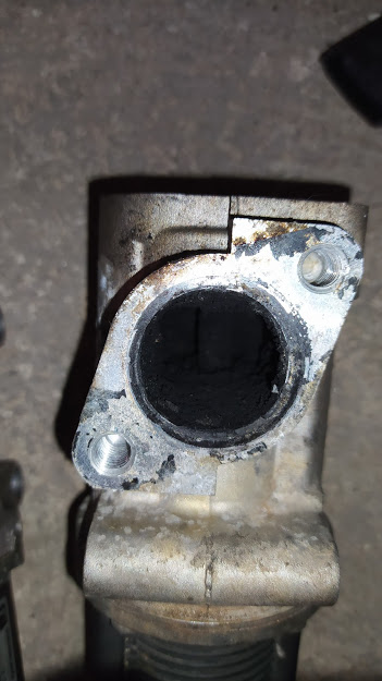

Dymiło lekko na czarno ale to wtryski były. Najpierw obstawiałem turbo ale po wymianie dalej było to samo.

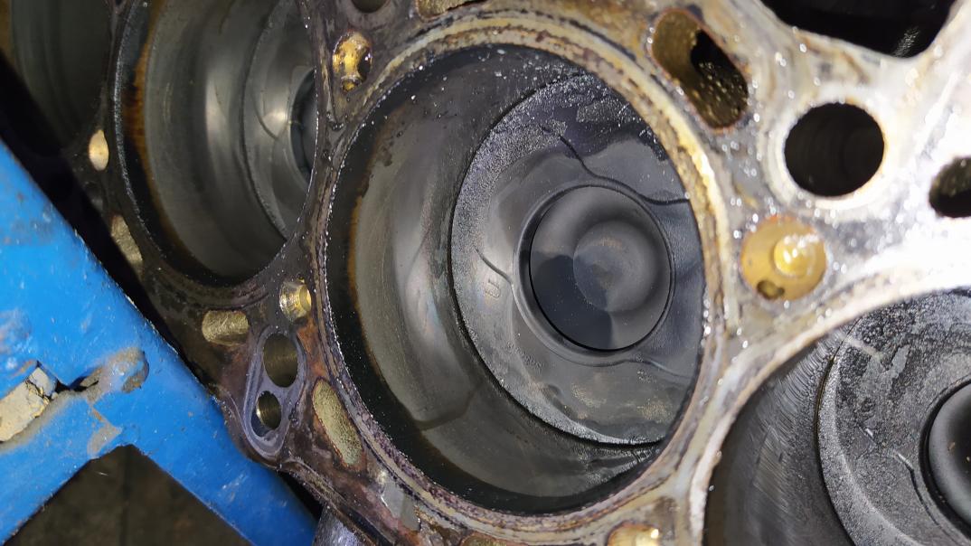

Ustawiasz tłoki na równo i wlewasz po 100ml nafty do każdego cylindra i patrzysz gdzie znika płyn najszybciej. Najlepiej i tak wymienić komplety na wszystkich tłokach a nie tylko na jednym, to samo panewki korbowodowe bo zawsze masz robotę na raz całą zrobiona, ważne są wszystkie momenty dokręcania głowicy i stópek korbowodowych i miski.. No wszystkie [emoji23]
Pierścienie od szlifierza polecam - 400 zł około wychodzi
Uszczelniacze zaworów to chyba 80zl
Uszczelka pod głowicę i pokrywę koło 200zl było
Nowy olej, miskę zdejmowałem bo musisz odkręcić stopki żeby wyjąć tłoki (markerem opisuj która stopka do którego korbowodu pasuje bo to ważne)
