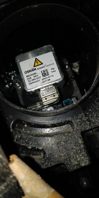

Po obejrzeniu kilku recenzji i opinii kolegi [MENTION=25383]marcopologne[/MENTION], jeszcze raz dzięki, zdecydowałem się na Philips X-treme vision gen 2. Na razie jest jasno więc muszę poczekać jak będzie ciemno. Dam znać z porównaniem z ori, no ale muszą się pewnie jeszcze wypalić aby zobaczyć jak świecą naprawdę. Dodatkowo dobrze, że to zrobiłem, bo okazało się, że lampa lewa nie miała zaślepki, znaczy miała, ale spadła i leżała na nadkolu. Co do wymiany to polecam podnieść samochód, zdjąć koła przednie i zdemontować nadkola, szybko poszło, a dostęp wtedy jest idealny i nic nie trzeba odginać i się siłować.
Załącznik 276858
Załącznik 276859
Dodatkowo znalazłem chyba przyczynę awarii, o których niektórzy pisali dotyczącej ubytków płynu do spryskiwaczy (uszkodzenie węża). Wąż po lewej stronie niespecjalnie zabezpieczony leży swobodnie na dość ostrej krawędzi metalowego wspornika. Założyłem peszel i teraz będzie ok bo już były ślady przetarcia. Napiszę o tym w dziale usterki i wrzucę fotki.
