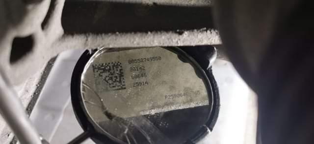

Jest jakiś sposób żeby sprawdzić czy auto ma lsd czy nie? Chciałem u siebie zmienić dyfer na lsd, zabieramy się za wymiane i co się okazuje, mam nr dyfra taki jak ma lsd!!
Moja to business 2016r. Wg vin lsd nie posiada. Nie jezdzilem nigdy rwd z lsd, wiec nawet ciężko mi określić czy mam czy nie [emoji16] pytanie czy można to jakoś sprawdzić organoleptycznie?
Kola kręcą się w przeciwna strone po podniesieniu auta, ale w dyfrze z lsd również. Więc to nie jest punkt odniesienia.
https://www.forum.alfaholicy.org/ima...2021/12/20.jpg
