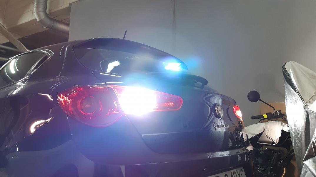

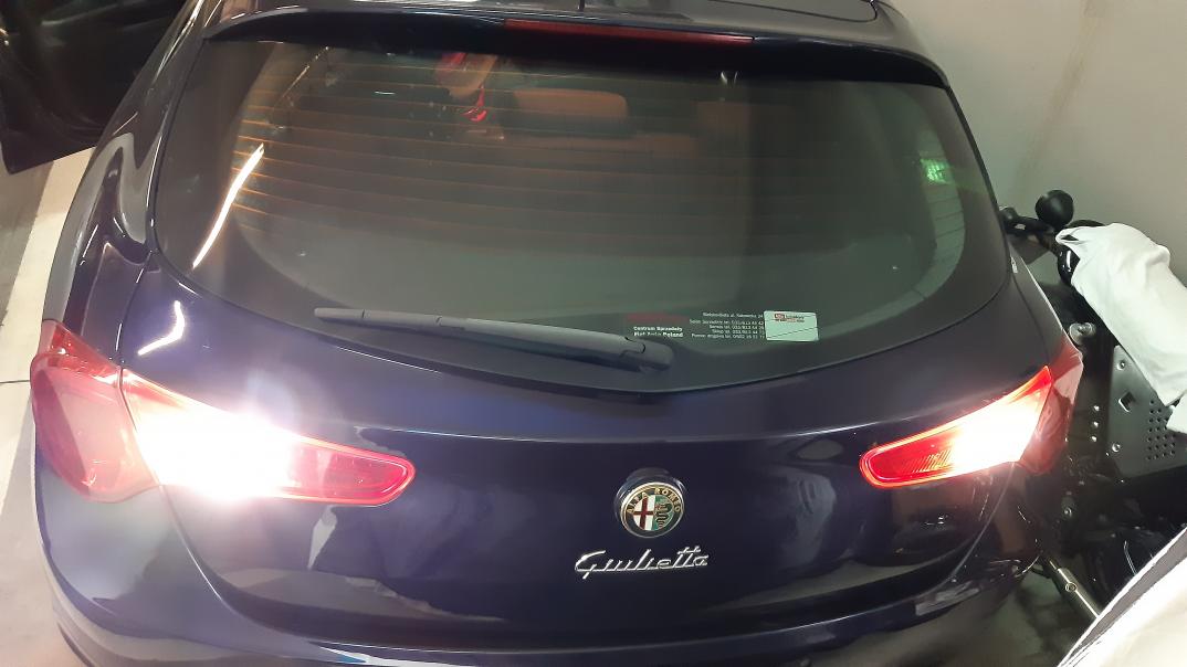

Po oglądnięciu filmików od kolegi perlim121 postanowiłem wyposażyć moją Julkę w ledowe żarówki świateł cofania.
Muszę przyznać, że jest znaczna poprawa oświetlenia, białe światło dużo lepiej wyostrza szczegóły, które widzimy w lusterku podczas cofania. Mod zdecydowanie na plus.
W najbliższych dniach wrzucę parę fotek jak to wygląda.

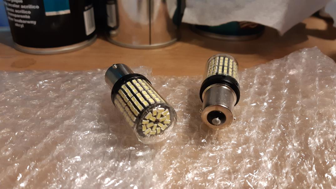

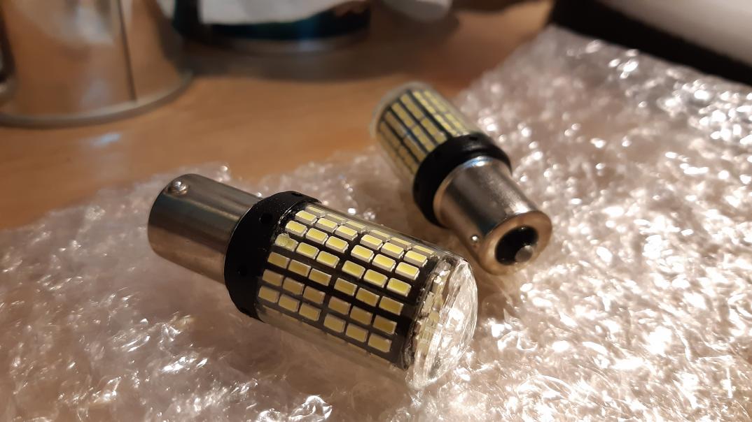

Zgodnie z obietnicą parę fotek. Światła jest naprawdę dużo więcej i jest ono rozłożone dookólnie, więc odbłyśnik skupia je podobnie do tradycyjnej żarówki. LEDy w wersji P21W (BA15S) czyli z symetrycznym ułożeniem bolców ustalających (180 stopni). Brak błędu spalonej żarówki czy efektu migania.
Załącznik 278298Załącznik 278299Załącznik 278300Załącznik 278301Załącznik 278302
