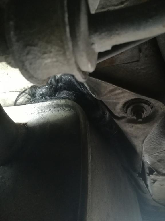

mechanik stwierdził, że to może wina gazu i żeby uderzyć do gazownika, w ogóle dziwna akcja, bo auto stało na luzie i wyjebało puszkę wydechu, chuk jak granat mówili
