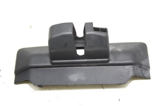

Mogę potwierdzić że kupiona używka z sedana pasuje do Sportwagon. Jedynie ta plastikowa, czarna osłona samego zamka jest inna.
Fot. 1 sedan
Fot. 2 sportwagon
