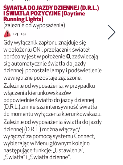

Na pozycji 0 przełącznika świateł nie macie DRL tylko światła pozycyjne. Pozycyjne świecą przód i tył, do tego przód świeci chyba słabiej (tak jak przygaszone przy włączonym kierunku) niż w DRL.
Po włączeniu DRL tył nie świeci, bo takie są przepisy, jak już ktoś wcześniej przytaczał. A czemu takie są przepisy, to już nie miejsce na tą dyskusję.
A w instrukcji:
Załącznik 280825
I z przepisów dot. homologacji świateł zewnętrznych:
