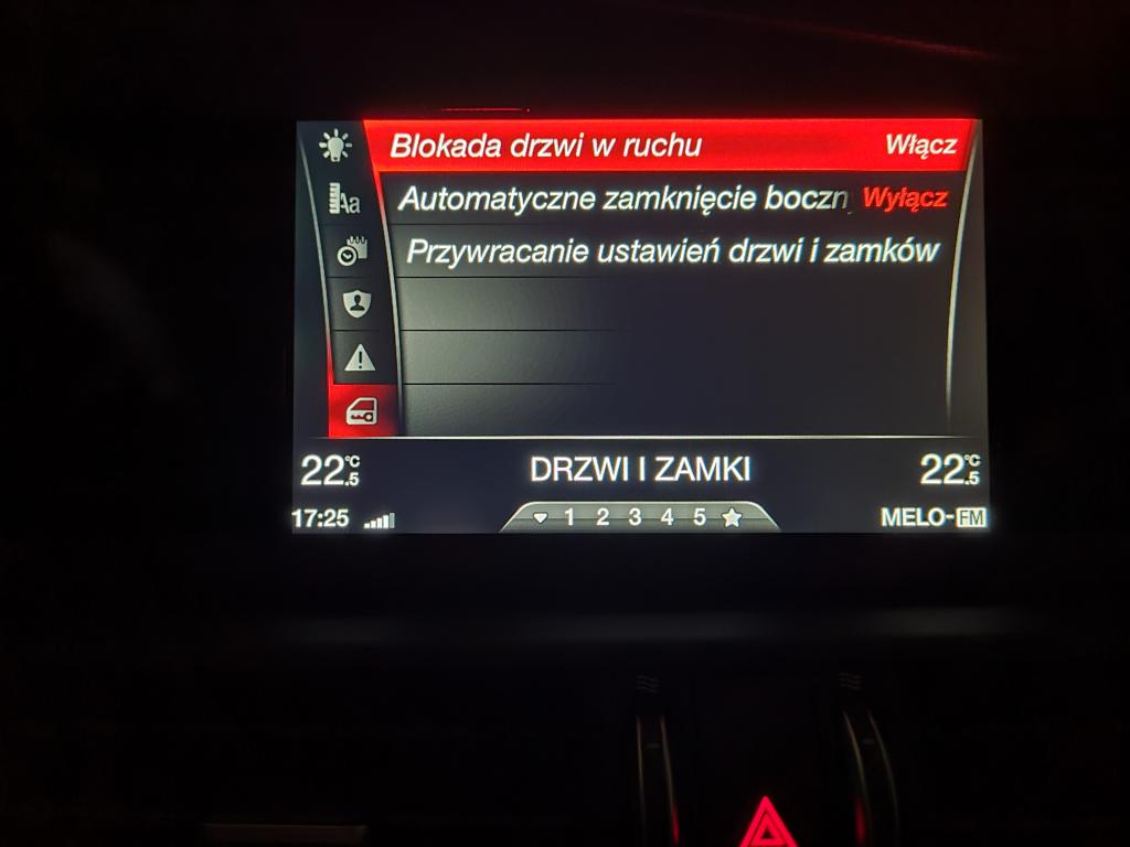

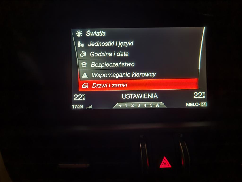

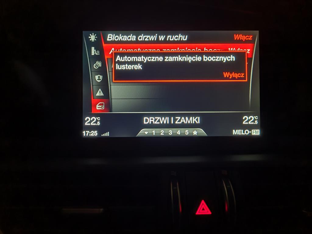

Z tego co wiem, to dodatkowa pozycja w menu pojawia się gdy masz radio z nowszym softem z 2 połowy 18r. U mnie tak to wygląda:
Załącznik 281998Załącznik 281999Załącznik 282000

Dziękuję bardzo, u mnie niestety się nie pojawiła, jest tylko sterowanie zamkami i passive entry. Dooopa

Przez aktywowanie jednej opcji gwarancji nie stracisz, bo pewnie nikt by tego nawet nie zauważył. Faktem jest, że trzeba przynajmniej na czas proxi ominąć SGW, a to już rzeczywiście mija się z celem jeśli miałoby służyć tylko wyłączeniu składania lusterek, skoro aso zrobi to za free...
Ale tak czy inaczej możesz wyłączyć automatyczne składanie lusterek, nawet jeśli w menu ta opcja Ci się nie pokaże. Sprawdź sobie w proxi bajt146, bit5.
w starych autach nawet jak się menu pojawiło to i tak to nie chciało działać, któryś firmware robi problem jeśli jest w starszej wersji. w dokumentacjach w jakich grzebałem ta funcja ma zależeć niby od wersji BCM i ECM, których nie wiem bo nie napisane. generalnie nie udało mi się tego odpalić przy paru próbach aut 2016/17, w 18 już tak zawsze. generalnie unikałem prób potem w starszych bo tylko człowiek tracił czas na próby i gadanie z klientem - darmowa robota i daremna.
