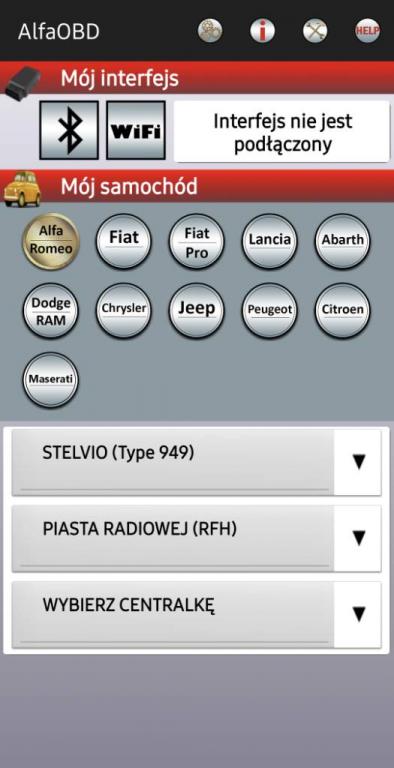

Ja dopisałem chinola z aliexpres apką Alfaobd. Trzy minuty i gotowe. Gość z kiosku gdzie dorabiają klucze zaśpiewał 1500 pln. Mam jeszcze orginał od innego pojazdu ale nie wyczyszczony i nie da rady . Nie wiem jak go wyczyścić. Dodam że chinol kosztował niecałe 150 pln +apka . Jakość klucza z chin bardzo dobra , brak logo alfy.

Apka AlfaOBD na androida ze sklepu Play płatna wersja.Załącznik 290539
