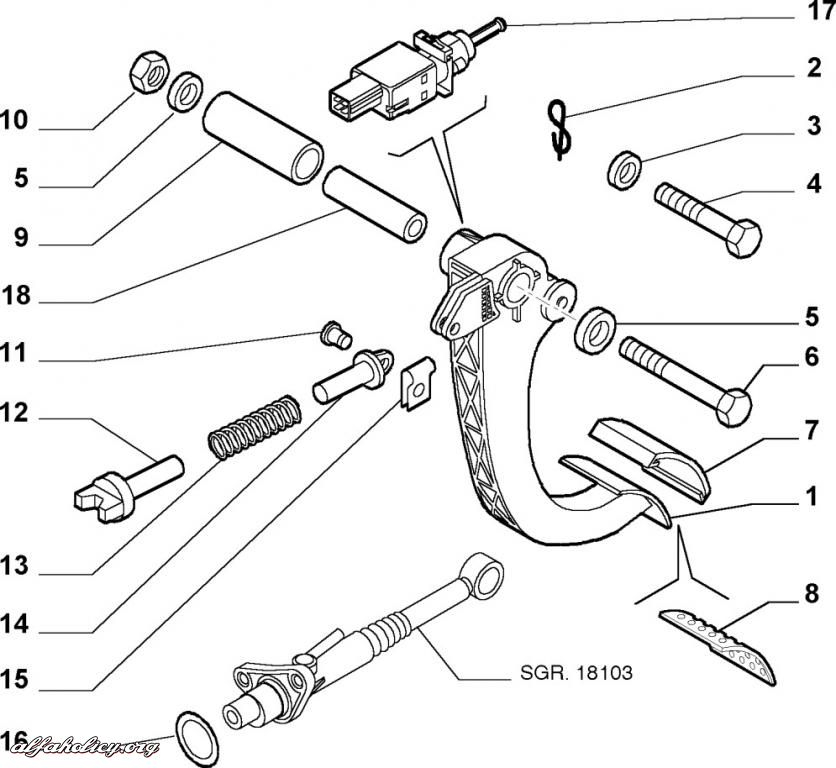

Cześć Maciek, możesz mi napisać gdzie konkretnie znajduje się sprężynka dwustronnego działania pompy sprzęgła ??? pozdrawiam
na rysunku elementy 12,13,14. Miałem podobny problem ostatnio, też z dnia na dzień duży luz i poza luzem na wspominanej tulejce miałem nie do końca sprawną pompkę, w pierwszej fazie pomimo wciskania sprzędła nie dawała ciśnienia. Zamontowana nowa TRW, nowy płyn, przy odpowietrzaniu przelałem przez układ ok 0,5l płynu.

Chyba problem znaleziony. Gdzies wyczytalem żeby dźwigać pedał sprzegla i zobaczyc co bedzie. Dzwignalem troche do gory i zostal w tej pozycji i biegi wchodzą cudownie. Zajrzalem pod pedal sprzegla no i sprezynka wspomagajaca jest pęknięta :/ czy to moze byc winowajca wszystkiego?

Na czym powinna się opierać część nr.12 przy grodzi komory silnika. Jest tam jakiś uchwyt? bo ja niczego nie widzę :eek:
Załącznik 241121
Pękła mi sprężyna. Mam zapas i chcę ją wymienić, ale nie widzę żadnego oparcia dla części nr.12
Jest przetłoczenie w grodzi na to.

Dzięki. Jutro looknę dokładniej ;)
