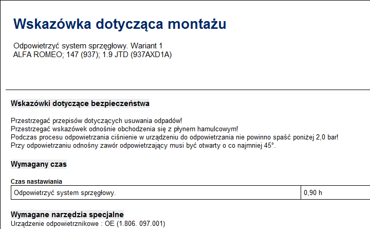

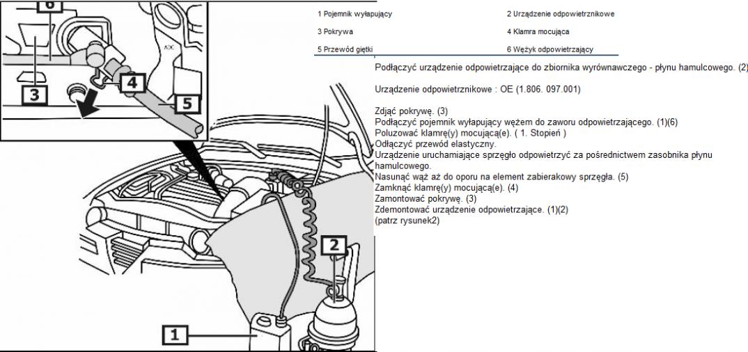

Alfa Romeo 147 1.9 JTD 8V z brakiem śruby odpowietrzającej sprzęgła.
Załącznik 207163Załącznik 207164Załącznik 207165
