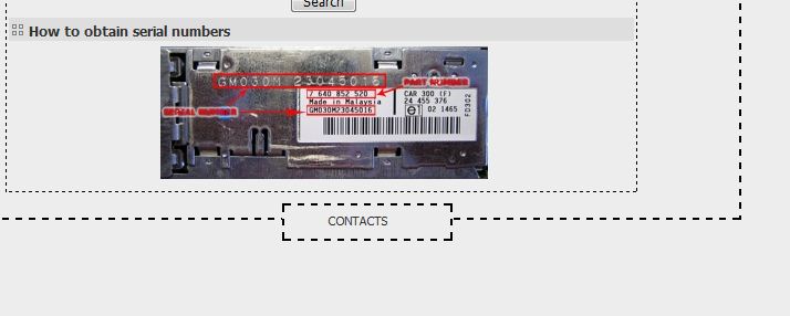

Nie masz żadnego numeru 10-cyfrowego zaczynajacego się na 7 nigdzie?
Załącznik 47201
tego potrzebuje stronka code it
