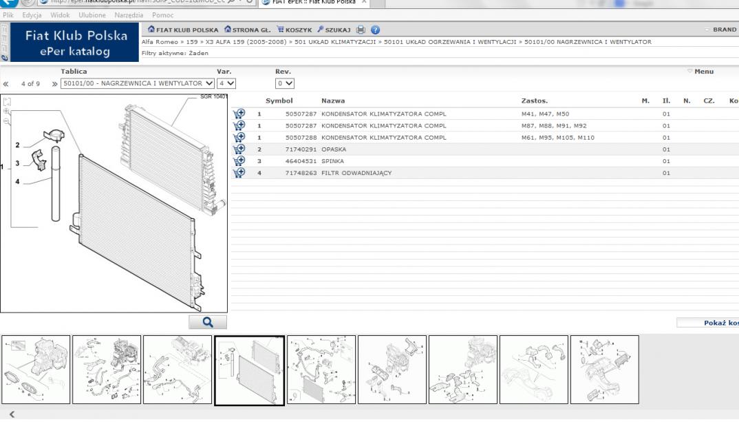

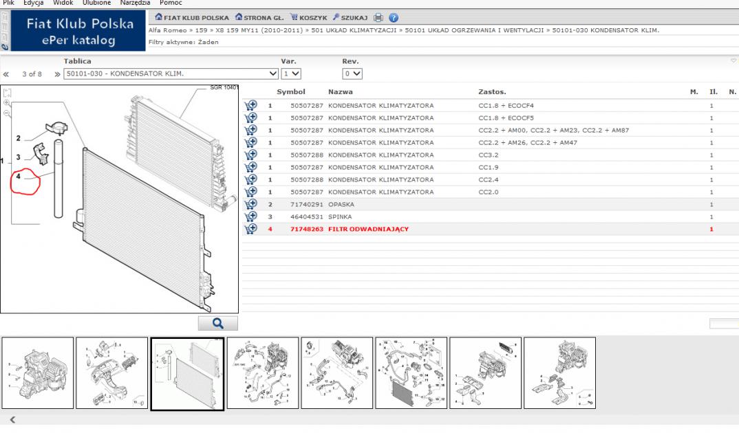

Ktoś wie gdzie jest osuszacz w 159 ? Szukam informacje w necie i pod maską ale nic ... :)
To jest dział 166. Osuszacz to taka jakby buteleczka. Poszukaj przy chłodnicach, nadkolach i wnękach narożnych zderzaków.

Dzięki za info i zdjęcia. Dział dla 166 ale widzę że wypowiadają się użytkownicy także 159.
