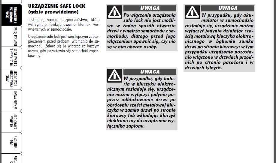

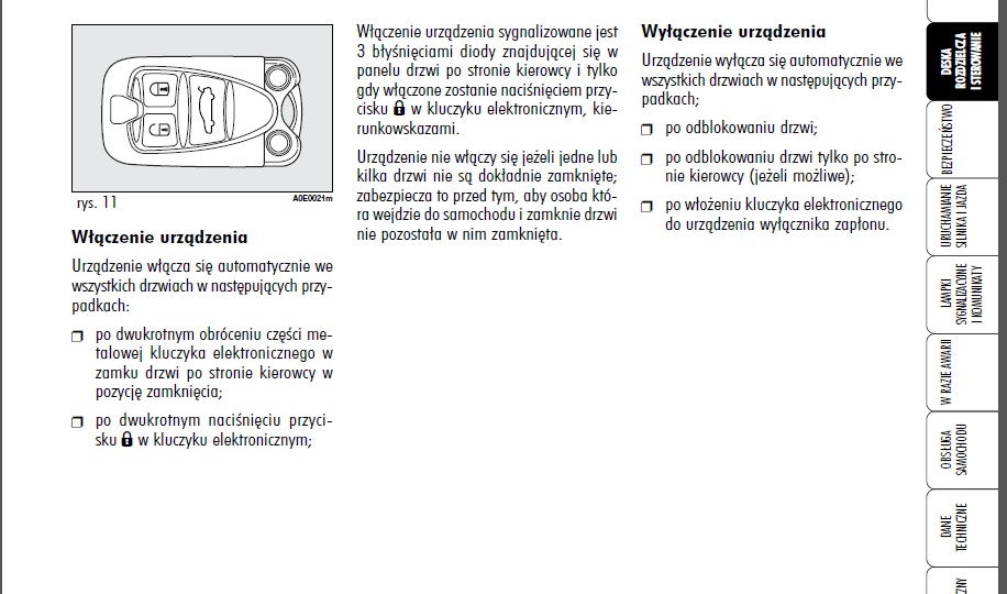

Ostatnio sprawdzałem fuckcję tzw. "Superotwarcia" i "superzamkniecia" szyb. Po wciśnięciu i przytrzymaniu przycisku otwierania na pilocie uruchamia się "superotwarcie" i wszystko ok, 4 szybki lecą w dól, ale po wciśnięciu i przytrzymaniu przycisku zamykania zamyka się tylko c.zamek a szybki pozostają otwarte. Poza tym, w przednich szybach działa mi otwierani i zamykanie "ciągłe automatyczne" a w tylnych już nie. Próbowałem robić programowanie szyb, ale nie jestem pewien czy dobrze (jakieś wskazówki mile widziane) . Nie mogę też włączyć też funkcji Safe Lock (ryglowanie drzwi).
Szukałem w instrukcji ale nic na ten temat nie znalazłem.
Będę wdzięczny za pomoc.
O Safe Lock znajdziesz info w instrukcji, trzeba ustawić w menu.
O domykanych szybach, poszukaj na forum ,bo są informacje odnośnie tego.
Z menu można ustwić tylko funkcje automatycznego zamykania drzwi podczas jazdy i otwieranie tylko drzwi kierowcy podczas otwierania samochodu z pilota.
O funkcji Safe Lock w instrukcji jest tylko a więc niewiele.
Był bym wdzięczny jak by ktoś przypomniał dokładną procedurę programowania szyb.
