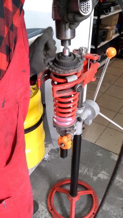

kinol156 --> poszukaj tylnych sportowych (nie nivo) o numerze 60688989 (w ASO po lekko ponad 500zł, więc tanifiat będzie miał je pewnie za ok 400zł/szt).

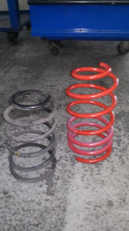

Powiem tak, one na pozostałych bebechach od nivo tragicznie nie obniżają auta (wiem, bo miałem 1 dzień zamontowany), tak to wygląda:

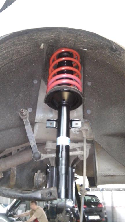

Być może da radę zostawić sprężynę od nivomatów (chyba nikt jeszcze takiego połączenia nie robił na forum). Górne mocowanie do wymiany i może tam jest ten brakujący ~1cm.
Będziesz miał przynajmniej przednie i tylne amory, które będą ze sobą współgrać

aha i dodam ze poziom mojego nivomatu z tylu wyglada tak jak ten amor na 1 zdjeciu a wyszlo na szarpakach 70% sprawnosci, takze jesli dobrze patrze to nawet nie byloby roznicy.
aha a na tym pierwszym zdjeciu masz wrzucony ten amor ze sprezyna od nivo? pewnie nie to napisz mi tez prosze jaka masz?
Na 1 zdjęciu jest wsadzony amor 60688989 - reszta, czyli sprężyna, poduszka, osłona są od nivo.
a przejechales cos na takim zestawie? normalnie sie to zachowywalo?;)nie dobijalo itp?
No przejechałem jakieś 12km (to za mało, żeby coś powiedzieć), samochód przeleciał przez ścieżkę diagnostyczną i zbieżność - tu było ok.
Amor zwróciłem i kazałem zamówić 2 nivo, bo robiłem z ubezpieczenia. Trochę żenujące, że serwis w ogóle to zamontował, ale przynajmniej takie plusy, że można cokolwiek teraz powiedzieć.

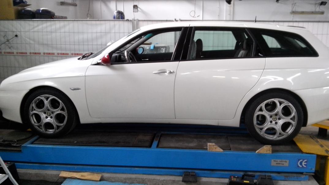

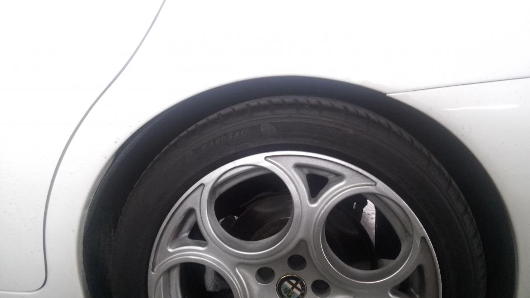

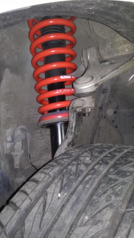

Ja prawdopodobnie miałem nivo sportowe. U diagnosty wyszło, że mają sprawność po 73%. Alfa prowadziła się bardzo dobrze, ale strasznie dobijała czego nie mogłem zdzierżyć. Po wymianie jedyny minus to wysokość, ale jak pisałem zostały wymienione tylko sprężyny (Monroe standardowe) i amorki na B4. Teraz nie dobija a prowadzi się bardzo dobrze, ale ten wygląd.
Po wymianie byłem u Tomka Seligi z jakąś pierdołą i zapytałem go o wysokość to stwierdził, że jest dobrze.

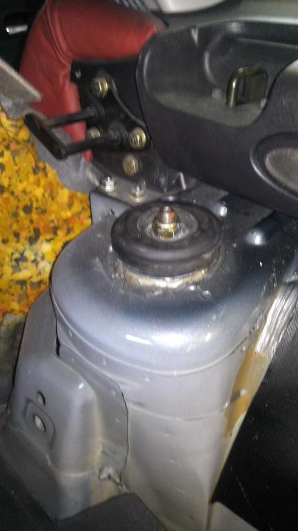

Panowie mam chyba dość dziwne pytanie. Siedzę w domu chory nie mogę za bardzo zejść do auta i zobaczyć jak to jest... chodzi mi o to w jaki sposób zamontowana jest kolumna do nadkola?? Myślałem że po złożeniu kolumny jest ona przykręcana do nadkola w ten sposób że poduszka znajduje się pod nadkolem, śruba przechodzi przez otwór w nadkolu i nakrętką jest to wszystko skręcone - ale patrzę sobie wczoraj na allegro, oglądam ćwiartki tył na sprzedaż a tam taka dziura http://moto.allegro.pl/alfa-romeo-15...190735200.html - mówię co jest?? Czyżby było tak że gotową, zmontowaną kolumnę w jakiś sposób się tam nie wiem układa i co?? nie mocuje ?? głupie... Tak jak pisałem nie mogę tego osobiście zbadać dlatego proszę Was o pomoc.
---------- Post dodany o godzinie 15:29 ---------- Poprzedzający go post został napisany o godzinie 13:49 ----------
ok sam już sobie odpowiedziałem ;) tzn. eper mi pomógł - tak jak pisałem poduszka jest pod nadkolem, śruba idzie wyżej przez otwór w nadkolu i za pomocą specjalnej "miseczki" i nakrętki jest mocowana z nadkolem...

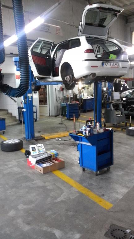

ok i u mnie zlikwidowałem nivo - czas operacyjny pierwszego amorka - około 3h - wiadomo powoli żeby czegoś nie zepsuć, drugi troszkę ponad godzinę - podstawa to dobre klucze i WD40 ;)
