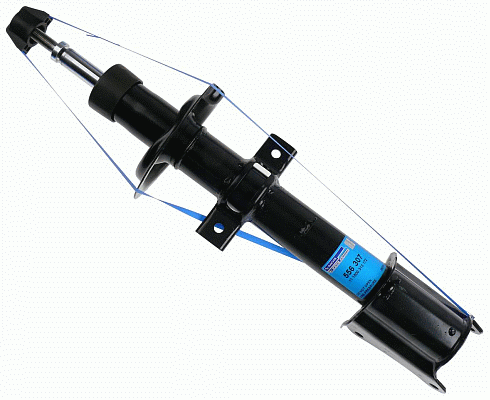

ok jeszcze jedna sprawa - znalazłem na Allegro kolegę który ma do sprzedania oryginalne amorki do SW, poduszki i osłony. Myślę, że mógłbym wszystko od niego kupić tylko że amorki które sprzedaje są o numerze 60680817 i wg. epera zostały zastąpione 05/2002, natomiast drugi model wg. epera to 60688989 Data zastąpienia:06/2003.
I teraz pytanie - czy ktoś z Was się orientuje czym te dwa amorki się różnią?? Czy ten 817 przypasuje do modelu z 04' Czy czasem również z liftingiem zew. nie zmieniono tego amortyzatora??

ok dzięki za info a czy ktoś może mi jeszcze podpowiedzieć jak to jest z tymi amortyzatorami - czy wersja 60680817 różni się czymś od 60688989... ???
Witam
Sprawdź w EPER czy były zamieniane. jeśli 817 było zamienione przez 989 to nie będzie problemu z zamontowaniem bo nie mogli by ich wstawić jako zamiana. Do samochodów które z fabryki wyjechały na 817 w poprzednim stuleciu teraz w serwisie wstawią 989 z XXI wieku :) . Spodziewałbym się jakiejś zmiany w konstrukcji wewnętrznej lub innej charakterystyki tłumienia. W opisie w EPER w wersji 2010 możesz co najwyżej znaleźć lakoniczny opis, że zmiana ma poprawić ustawienie koła i prowadzenie samochodu - pisze tak przy większości zamienionych części zawieszenia i w tym przypadku pewnie też tak będzie. Nie bój się jeśli to oryginał pasujący do twojego VIN to auto będzie jeździć i dramatu nie będzie. Bardziej zastanawiający jest czynnik czasu bo to amortyzatory które leżą już kilka lat i z tego co widzę na zdjęciu to rozprężone (brak taśmy trzymającej tłoczysko - normalnie są przechowywane w sposób zabezpieczający przed jego wysunięciem w pozycję max górną). To może moim zdaniem mieć wpływ na żywotność. Ja górne miseczki kupiłem z nr przed zamianą i jest ok. Ale to inna para kaloszy (kawałek blachy z gumą w szczelnym worku).
