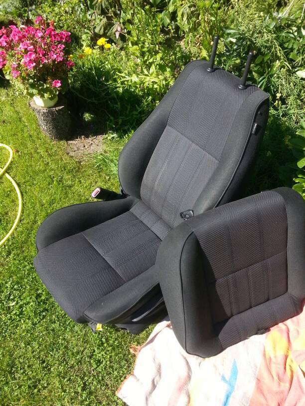

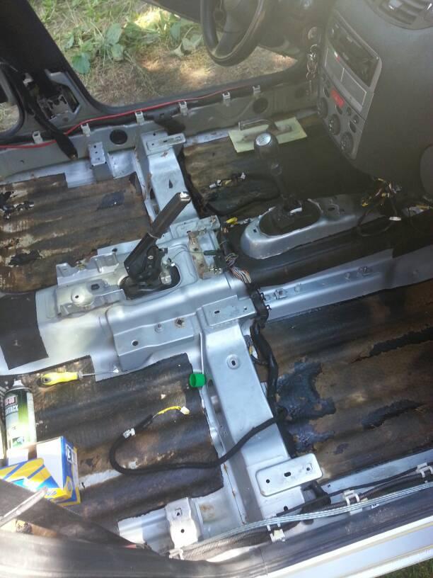

żeby go zobaczyć musisz wykręcić fotel kierowcy i odchylić tapicerkę. Z tego co pamiętam to ten czarny zatrzask czy jak to sie nazywa(kołek montażowy,śrubka,nit itp) znajduje się obok kolumny kierownicy po prawej stronie. a jest on po to żeby trzymać tą osłonkę na grodzi co jest w za silnikiem. jest on wcisnięty od strony silnika i dlatego wystaje w środku samochodu. mi lało się przez jego koncówkę. rozkręć sobie weź latarke,węża i lej poki nie zobaczysz pierwszej kropli wody. Ja szukałem rozwiązania tego problemu ponad miesiąc ,nie miałem już sił. Bo co deszcz to powódź w środku. A jeśli u ciebie leje się z progu to sprawdź kanały pod spodem i ten za nadkolem tylko odkręć nadkole lewe na 3 śrubki i może tam masz syf co nie puszcza wody. u mnie leciało z okolic pedałów i tam najbardziej szukałem aż znalazłem. narka
