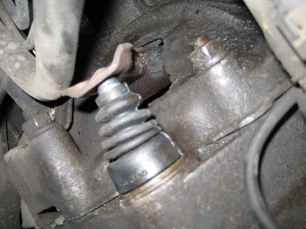

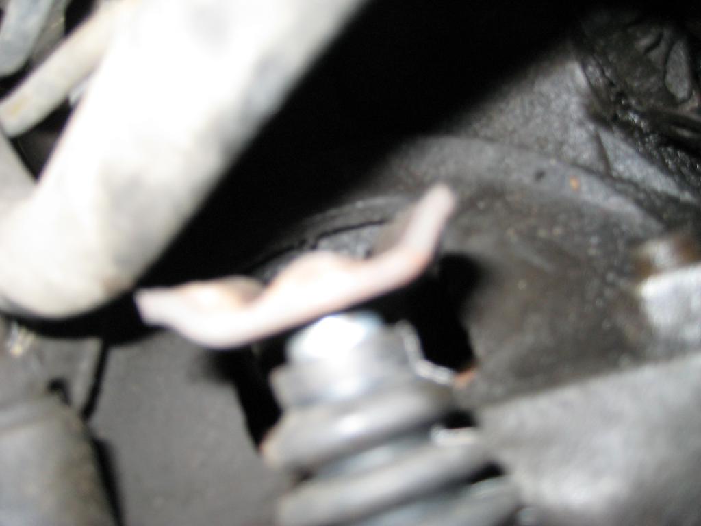

zobacz sobie stronke wczesniej wrzucilem tam fotke a jesli chodzi o ten wysprzeglik to on wchodzi w lape sprzegła i ona sie rusza na lewo i prawo a powinna byc sztywna i ponoc w ksztalcie kwadratu jest tam zabezpieczenie ale ja wlasnie tego nie mam i ona sie rusze we wszystkie strony
1 załącznik(i)
1 załącznik(i)
Załącznik 24422nowy wysprzeglik i ta lapa w tyle cala metalowa i tam powinno cos byc bo sie rusza
no to skoro wiesz ze nei ma zabezpieczenia a powinno byc to czemu nei zaczniesz od uzupelnienia go? moze ja dzisiaj coś ciężko kojarzę, ale chyba tak się powinno zrobić...
tak tylko ze ja potrzebuje to zabezpieczenie bo go nie posiadam wogule i gdzie to dostane
