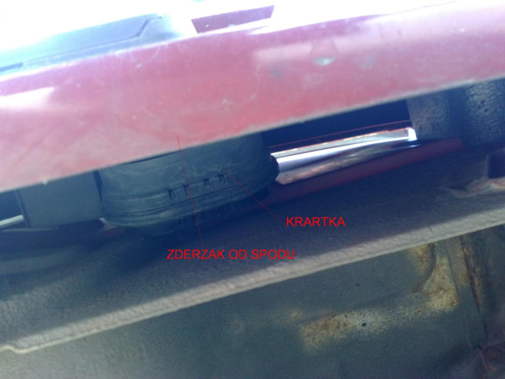

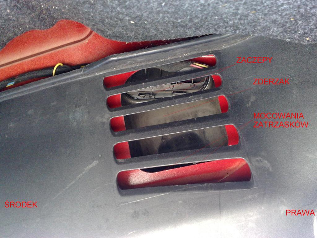

wspomniane fotki
Załącznik 37719
Załącznik 37720
Po pierwsze, czytaj ze zrozumieniem co napisałem, bo mowa jest o komorze bagażnika. Czy w bagażniku siedzą ludzie, albo czy są tam jakieś szyby?
Po drugie, obniżenie ciśnienia (napisze tak, skoro "redukcja ciśnienia" jest dla ciebie takie zabawne) w bagażniku nie chroni bębenków w uszach, tylko ułatwia zatrzaśnięcie szybko opadającej klapy.
I kto tutaj jest znawcą? http://manu.dogomania.pl/emot/lol3.gif
Wytłumacz w jaki sposób mała kratka w bagażniku oddzielonym od kabiny ma zapewnić obieg powietrza, no jak? W dodatku otwór ten normalnie jest niedrożny i otwiera się dopiero pod wpływem naporu powietrza. Skąd w bagażniku ma się wziąc strumień powietrza, który podniesie tą gume w kratce i jak miałaby działac niby ta wentylacja przy bagażniku załadowanym po brzegi?
W 146 nie ma takiego patentu, bo nie jest on potrzebny. Większy bagażnik, półka podnosi się razem z klapą, która jest większa i całkiem inaczej się zamyka, ciśnienie przy zamykaniu idzie bardziej w kabine.
Na temat problemu z parowaniem szyb chyba już wszystko na tym forum zostało powiedziane i nic nowego sie nie wymyśli. Pisanie, że jakaś guma w bagażniku sparciała i ona powoduje parowanie to fantazje.
Bez klapki w hermetycznym aucie rozprężające się powietrze dostało by się do kabiny a tak często siedzą pasażerowie a otaczają ich szyby i dach.

Boli Cię mój patent? Jak tak, to się opi***** ..I.
PS W czasie deszczu 2 osoby. nawiew na 2 po 30 min trochę pary pojawiło się na tylnich szybach. Wcześniej czasami na 4 nie dawało rady...
Uruchom wyobraźnie człowieku.
Dwie komory w aucie, czyli bagażnik i kabina, oddzielone od siebie, powtarzam: oddzielone. Mała przestrzeń i duża przestrzeń, mała objętość i duża objętość. Kumasz różnicę?
Tak, patenty to twoja specjalność. Jednym z ciekawszych jest pomysł na montaż grzałki elektrycznej w zbiorniczku wyrównawczym http://manu.dogomania.pl/emot/jump2.gif
Twój patent to twój problem, a nie mój i guzik mnie on interesuje do momentu, kiedy opisujesz go na forum. Możesz się ze mną zgadzać albo nie, ale w mojej opinii tą teorię o wymianie powietrza przez kratkę w bagażniku można o kant :reddy: potłuc i tyle, bo nie do tego ta kratka służy.
Jak sam piszesz oddzielone ale przecież nie szczelne bo półka w bagażniku nie przylega szczelnie ani do klapy ,ani do siedzeń.
Więc jeśli cała reszta auta jest szczelna- uszczelki dobrze trzymają to powietrze wdmuchiwane przez wentylator penetruje do bagażnika i przez wspomnianą klapke jednak poprawia wentylację.Lepszym rozwiązaniem jest minimalne uchylenie jednaj z szyb.

u mnie bez klapki lepiej działa wentylacja i tyle w temacie. Jak ktoś będzie chciał to powieli jak nie to nie.
A próbowałeś zmieniać przepływ powietrza? masz ustawioną opcję, że filtracja powietrza przebiega z zewnątrz auta czy tylko wewnątrz auta? Wiem, że jeżeli powietrze pracuje tylko wewnątrz kabiny auta to może szyba parować
