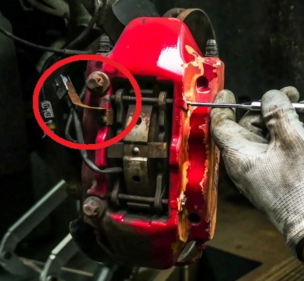

Panowie czy znacie numer OEM lud istnieje możliwość zakupu zamiennika tej blaszki/uchwytu/mocowania dokręcanego do zacisku na którym montuje się wtyczkę od klocków hamulcowych? Przy regeneracji połamały mi sie w rekach...
Załącznik 258399
