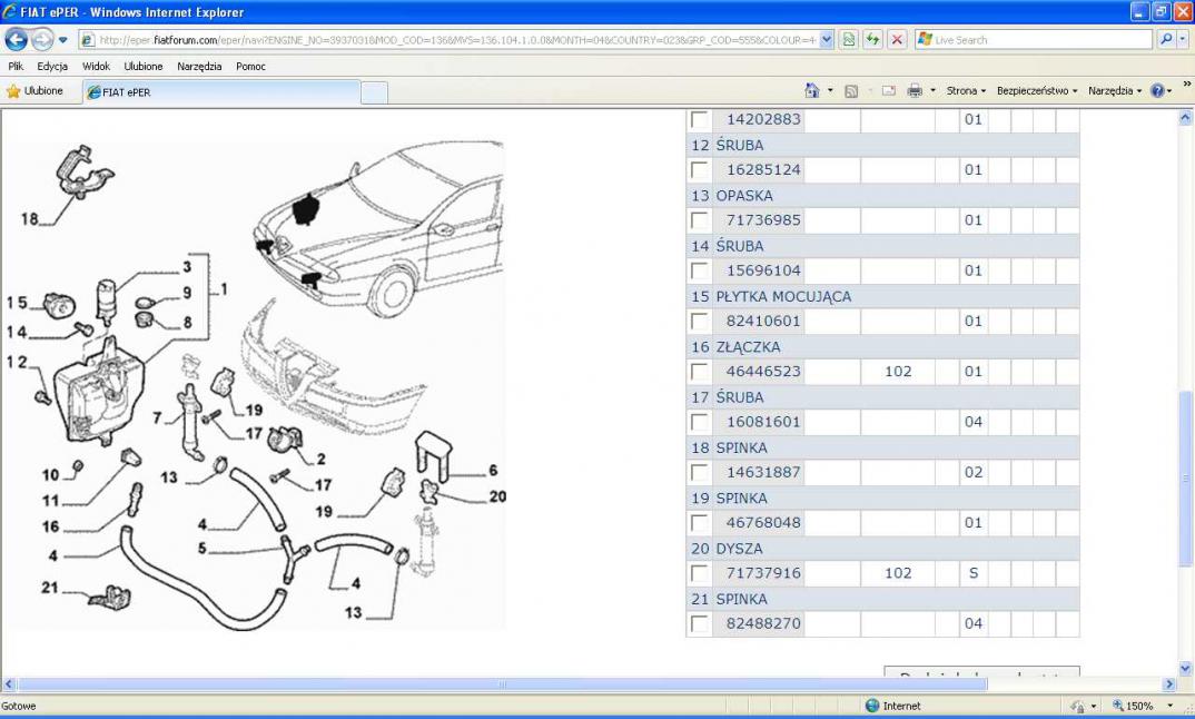

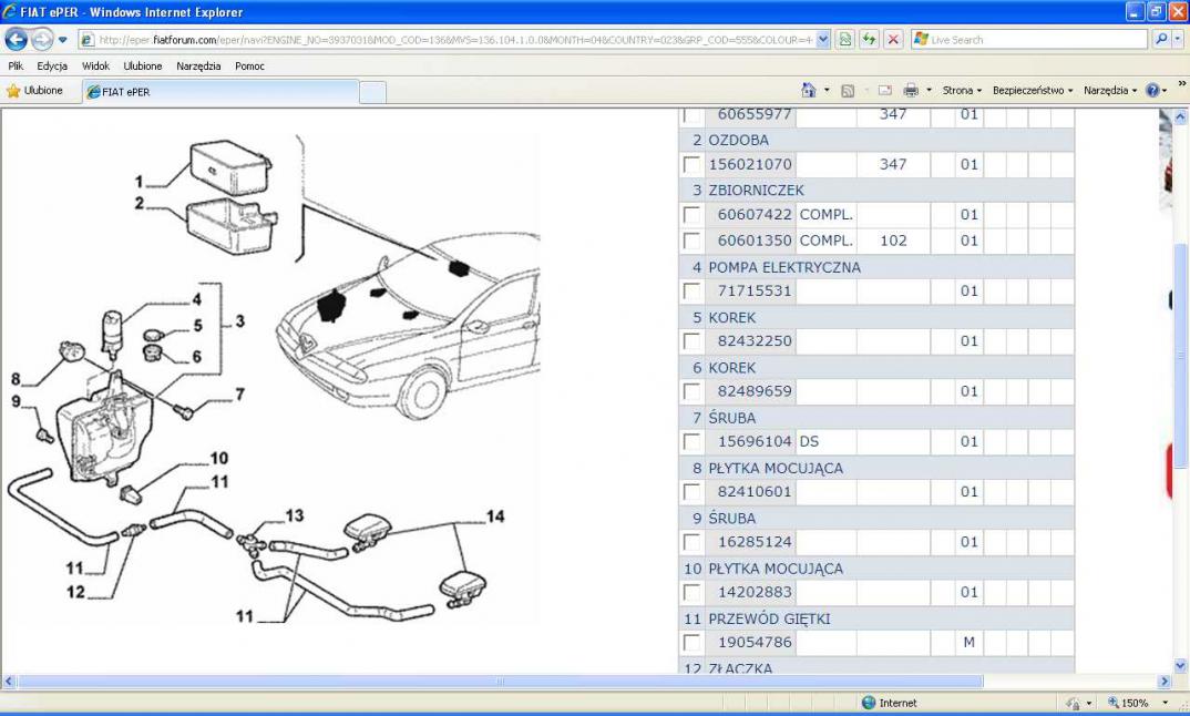

- Otwórz Internet
- Znajdź stronę Fiat ePER
- Wpisz VIN swojej Belli
- Znajdź schematy instalacji spryskiwaczy jak w załączniku
- Wieka prośba pisz w Wordzie a potem kopiuj –unikniesz błędów typu-(lefrektorów)
Załącznik 47832Załącznik 47833
