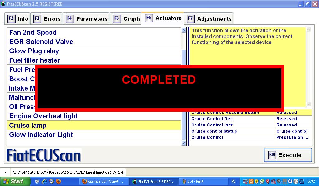

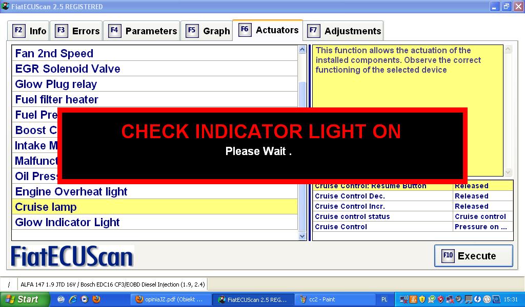

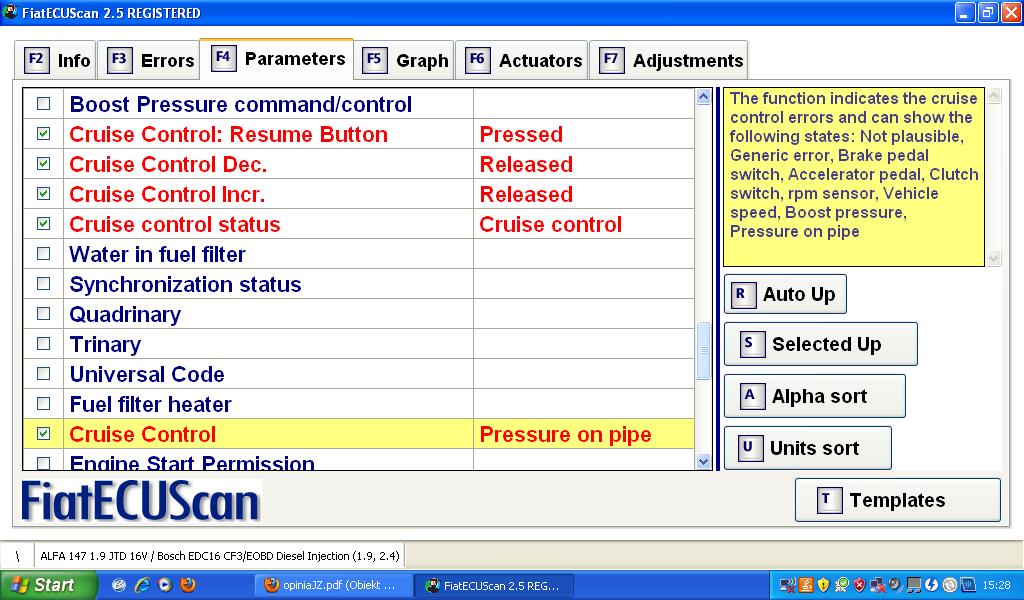

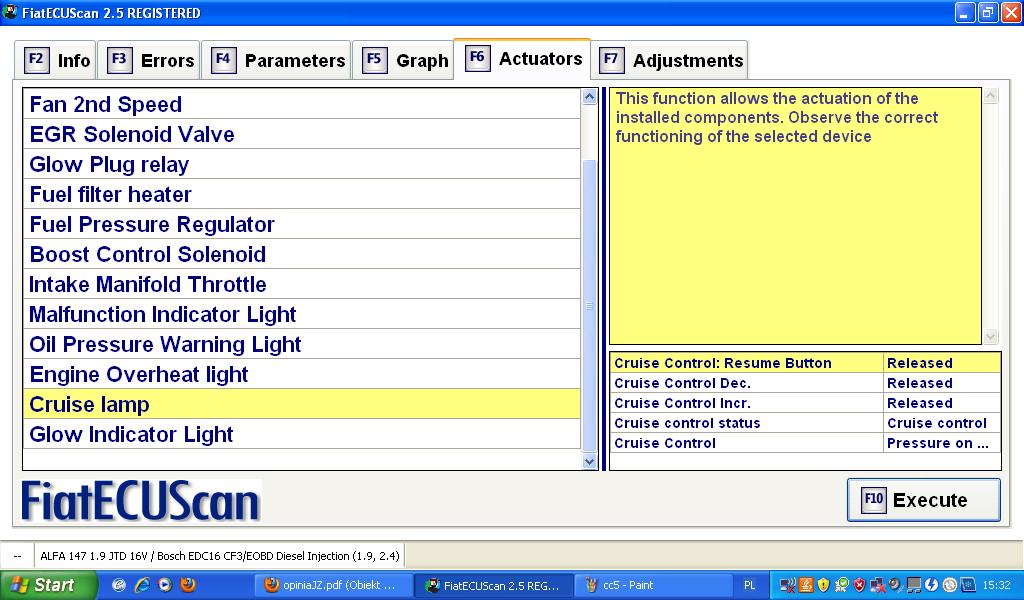

- zgadłeś, ale po wykasowaniu tych błędów i po jeżdzie próbnej tempomat zaczął działać.
- po jeżdzie sprawdziłem , nie mam żadnych blędów.

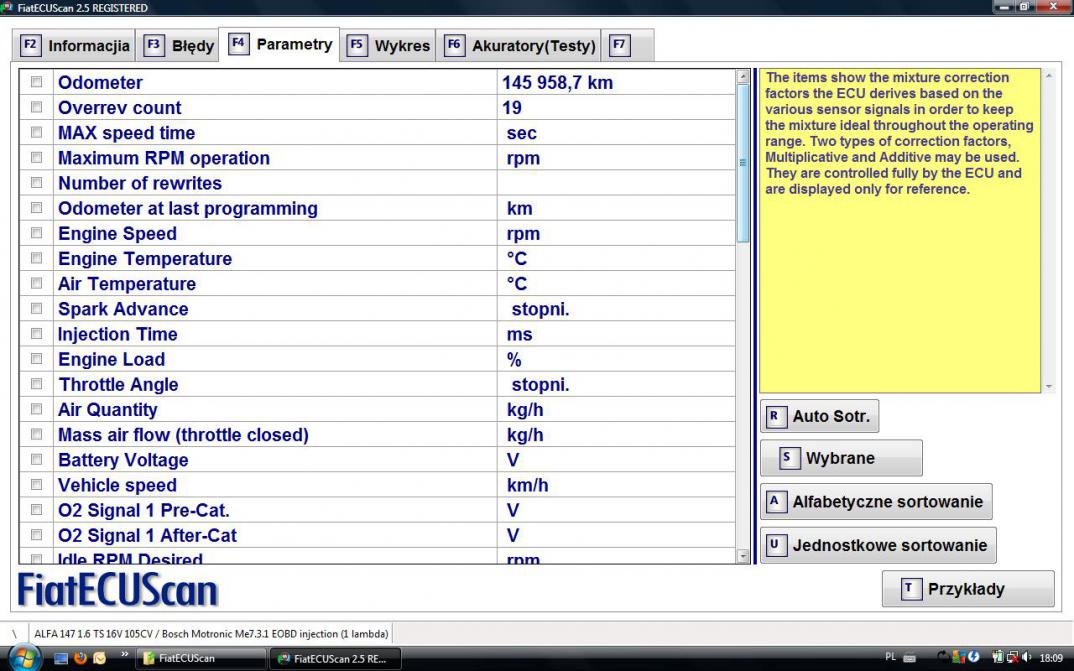

- świeci sie tylko lampka klapy bagażnika ale to jest już pestka, chyba do wymiany te dwa świtche w zamku.
- trochę ten tempomat zaskoczył żonę podczas jazdy, ona nogę z gazu a tu auto przyśpiesza pod górkę.

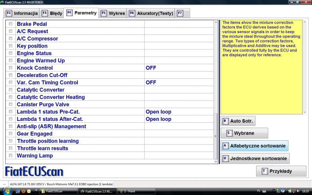

- mnie to raczej martwi że nie mozna właczyć na drugim biegu, przydałoby się do jazdy w korkach, tak 5 -8 km/h.

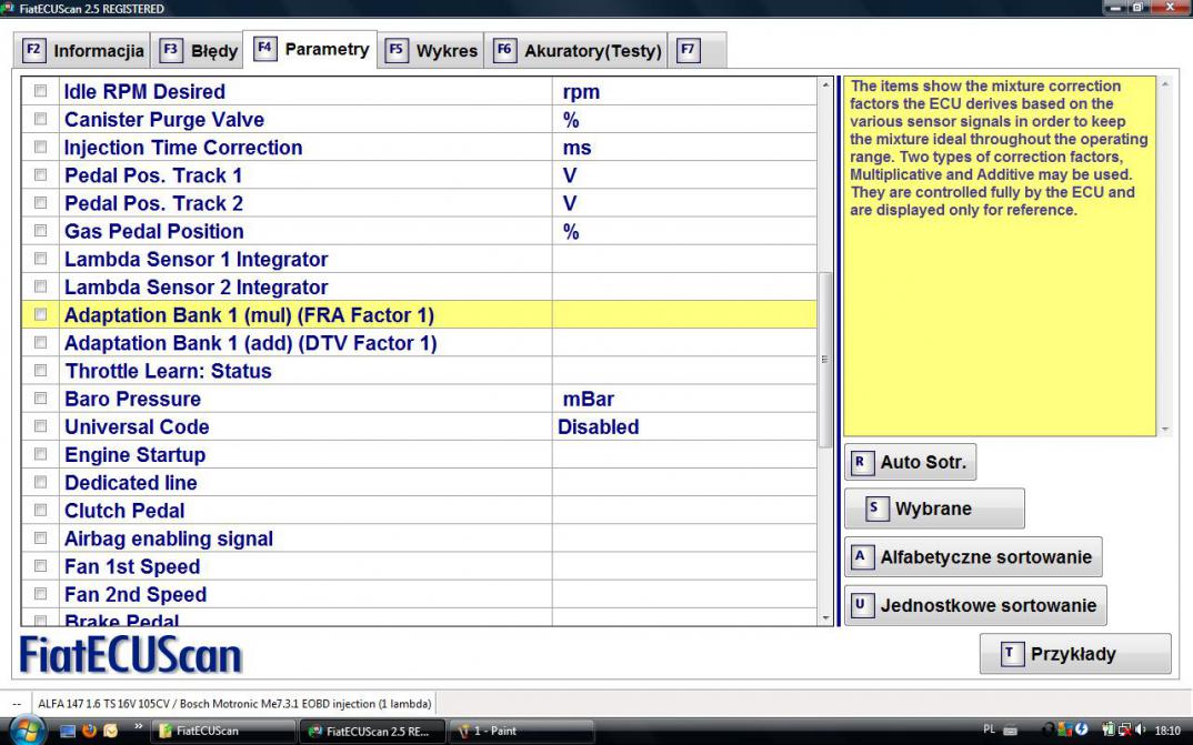

- nie widzę dalej opcji testowania manetki w programie FES 2.5 Registered.
- po CAN-ie w 147 to tylko testuje
TRW Dirver door and Boot
Service Interval Reset
- nie mogę znależć opcji do Marelli Body Computer (Alfa 147/GT), chyba jest dopiero w wersji > 2.5
