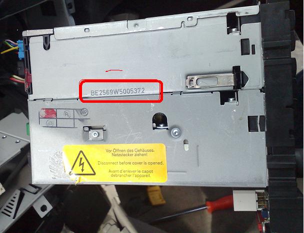

sprawdzales czy numer nie jest wybity na obudowie metalowej?? u mnie tak był
No właśnie sęk w tym, że na metalowej obudowie nie ma żadnego numeru ..... Ale dla pewności wyjmę to ustrojstwo jeszcze raz dzisiaj i popatrzę. Jakich numerów mam w razie czego szukać?

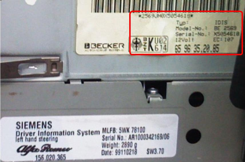

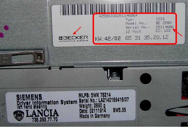

Poniżej zdjęcia jak to wygląda i czego szukać dla obu Becker'ów:
Załącznik 45111 Załącznik 45112 Załącznik 45113
No to jedwabiście, nie mam ani naklejki ani wybitego kodu. Dzisiaj wyjmowałem radio i lipa. Mogę cały ten panel wyrzucić przez okno przy 160km/h?
