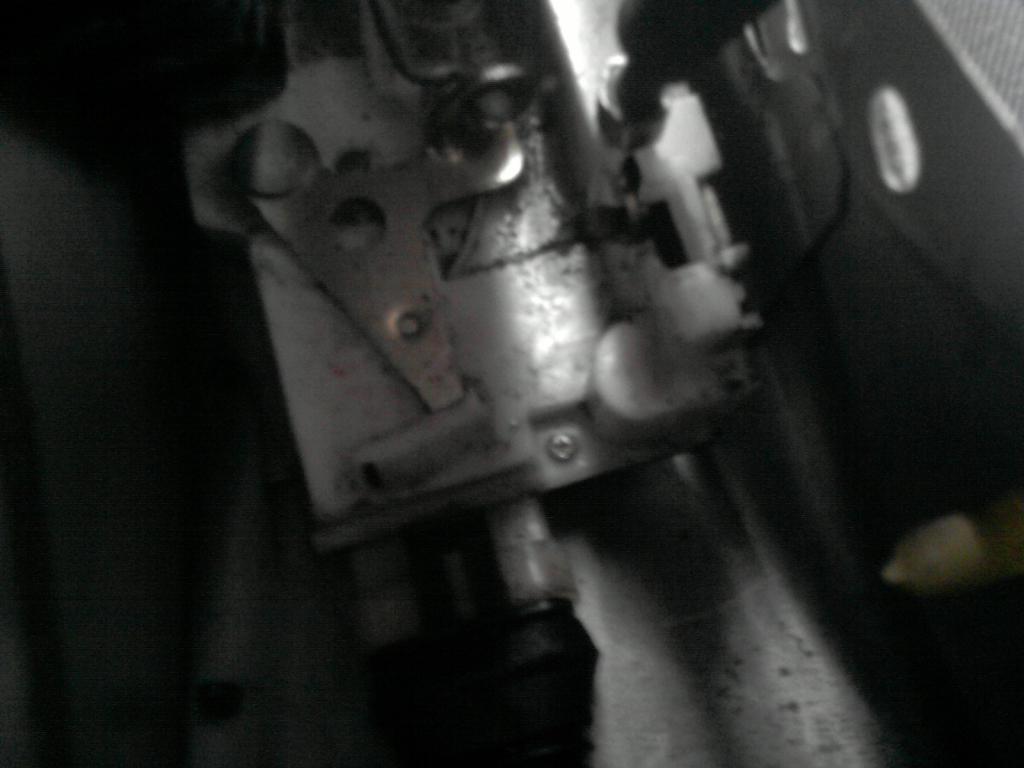

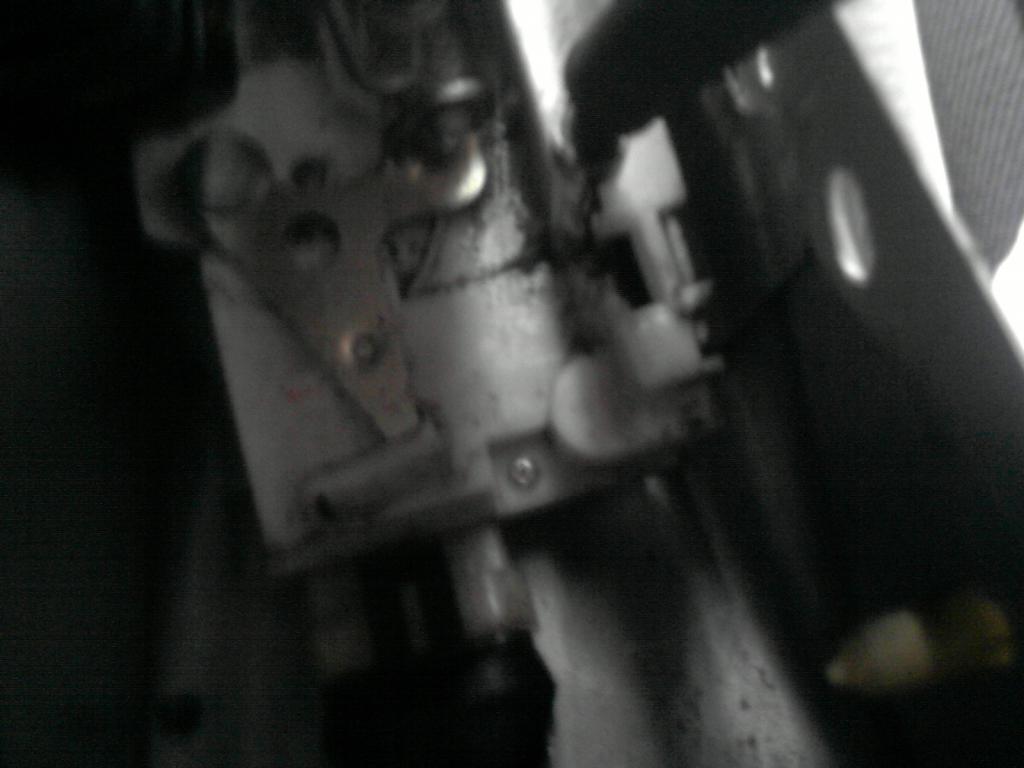

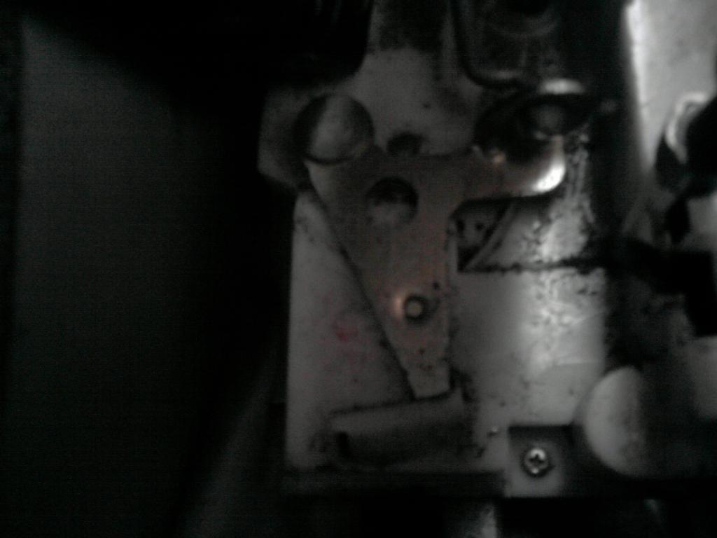

Załącznik 29537Załącznik 29538Załącznik 29539
co tu wcisnac, gdzie wlozyc drut albo cokolwiek zeby otworzyc drzwi,zaznacze ze zamek dziala, ale otwieranie drzwi nie, po wcisnieciu guzika blokuje sie zamek, po otwarciu odblokowywuje ale tak czy siak nie idzie otworzyc drzwi, czuc ze klamka zaczyna cos lapac ale nie otwiera drzwi, koncza mi sie pomysly.
Nie pamiętam jak to wyglądało, raz to tylko kiedyś rozkręcałem.... A z tych zdjęć niewiele wynika. A jak wybebeszysz wewnętrzną klamkę i poszarpiesz za linkę to też nic??? Ani zewnętrzną ani wewnętrzną? Masakra, to albo cięgna pourywane (tylko jak to się komuś udało???) albo zamek się w środku rozsypał. Ale skoro klamka podnosi kołek a nie otwiera drzwi to wygląda jakby się zamek rozsypał....
Jeszcze mi się coś przypomniało. Ja miałem po kupnie tak w przednich że też się nie otwierały ładnie tylko musiałem poszarpać za klamkę. Czasem kilka razy a czasem ku...a kilkadziesiąt.... Rozebrałem drzwi i podgiąłem cięgno od klamek (obu) tak aby się skróciło. TO twardy drucior więc wystarczyło go trochę wypaczyć kombinerkami i już klamka łapała jak trzeba. U Ciebie może trzeba dużo więcej skoro wcale nie otworzysz a widzisz że się coś dzieje. Myślę że to podobny problem tylko u Ciebie ma skrajny efekt. Choć nie wiem czy tydzień później i u siebie bym już nie otworzył drzwi. Weź szarpnij za to cięgno od klamki. Np kombinerami.
