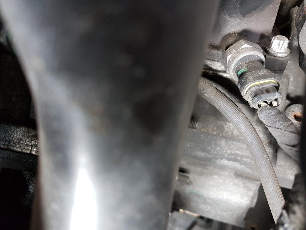

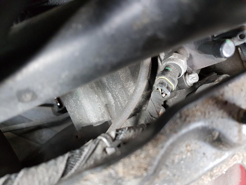

Jakieś rady co z tym zrobić? Okazało się że przewody są przerwane. Czy wtyczkę z przewodem można kupić? Ma to jakiś numer katalogowy? Nie ma raczej szans żeby je ponownie połączyć bo przerwanie jest zbyt blisko wtyczki .
Załącznik 229759
Załącznik 229760
kup nową wtyczkę dwupinową hermetyczną w sklepie motoryzacyjnym. Wymienisz tylko metalową końcówkę, od której urwał się przewód, lub zmienisz sobie od razu całą wtyczkę na nową.
To są typowe wtyczki - ogólnie dostępne
A w motoryzacyjnym - sprzedawca nawet może sprawdzić dla 100% pewności - z włącznikiem/czujnikiem wstecznego (bo to też typowy element raczej dostępny od ręki w sklepie).
koszt ~5PLN.
http://www.forum.alfaholicy.org/imag...017/06/177.jpg
Dzięki za podpowiedź Mateusz. Rozejrzę się czy jest to dostępne u mnie w Anglii.
Zwykłe dwupinowe szczelne (hermetyczne) złącze fiatowskie. Dość popularne. W sumie bez sensu wysyłać z PL do UK. Powinieneś znaleźć w lokalnych sklepach (lub na ebay).
Nowa wtyczka zamontowana i wszystko śmiga aż miło. Koszt operacji 5 funtów :)
