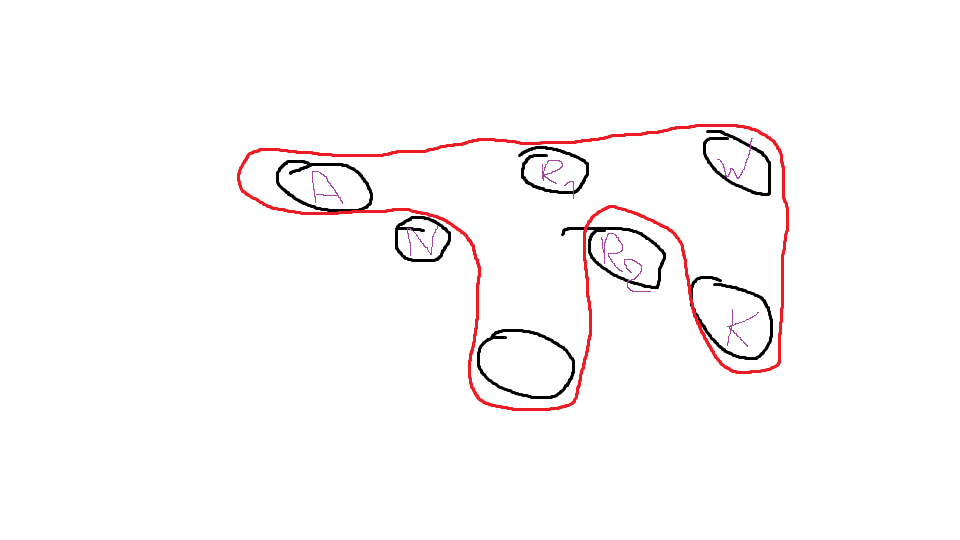

1. Zdejmujemy prawe koło i nadkole
2. Kluczem oczkowym 15 kręcimy przeciwnie do ruchu wskazówek zegara za oś rolki napinacza. Rolka idzie w dół i luzuje pasek który ściągamy.
3. Kluczem 15 odkręcamy rolkę pośrednią
4. Wyjmujemy stary pasek i wkłądamy nowy
5. Przykręcamy napinacz i rolkę
6. Zakładamy pasek na osprzęt oprócz rolki pośredniej
7. W rękę bierzemy klucz 15 i przedłużkę, napinamy teraz na maxa napinacz (prawą ręką), a drugą ręką powoli nasuwamy pasek na rolkę pośrednią
