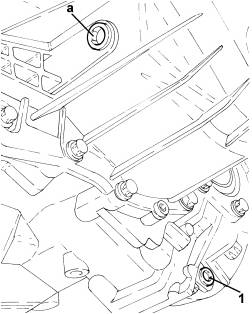

Jak niby od spodu? :D Miałem auto obrócić do góry nogami? ;)
Panowie w ASO mi wlali zaraz po oleju. Gdzieś od góry.
Zamiast obracać, łatwiej jest wejść pod samochód (kanał) :P
Załącznik 33657
Jeżeli któraś ze śrób jest spustowa to druga może być kontrolna, dlatego pytam. Jest też imbus od góry pod aku ale w tym wypadku chyba nie obejdzie się bez jego wyciagania bo jest utrudniony dostęp.
Nie pamiętam, więc nie chcę mieszać, ale pamiętam, że korka "a" nie należy odkręcać. Wlew jest gdzieś od góry. Inna sprawa, że mamy inne skrzynie ;)
Ktoś już pisał, że nie ma otworu kontrolnego.
Ja swoją wiedzę zaczerpnąłem z eLearn'a. Potwierdziło się to w ASO.
Radzę byś sprawdził procedurę wymiany oleju w skrzyni dla swojego silnika. Może ktoś Ci pomoże, ja nie mam chwilowo jak.
