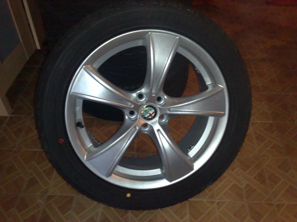

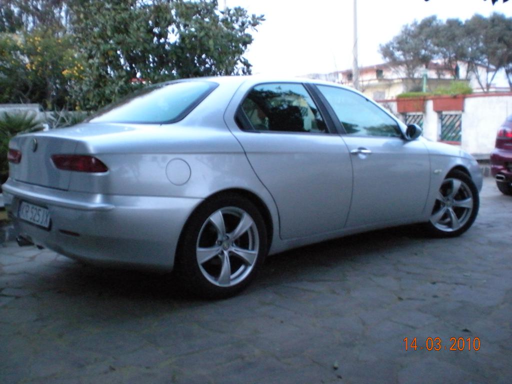

ET powinno być 41,5 ,a jest 35 i to w połączeniu z bardzo szeroką oponą 225 powoduje obcieranie.Zmieniając na 215 opona o 5mm wejdzie do środka i zmniejszy się jej średnica o ok 10 mm.Powinno być lepiej .Jednak główny problem stanowi małe ET.
co moge zrobić w tej sprawie zeby było nie lepiej a DOBRZE zeby nie obcierało???nie chce zmieniac moich felg ....podobają mi sieZałącznik 33804
skoro jestes TWARDY taki pewny pozostaje mi tylko zmienic gumy na 215x45x17 i przekonac sie na własnej skórze....tylko skąd takie gumy załatwic sobie do eksperymentu...
jakoś sobie poradze ..

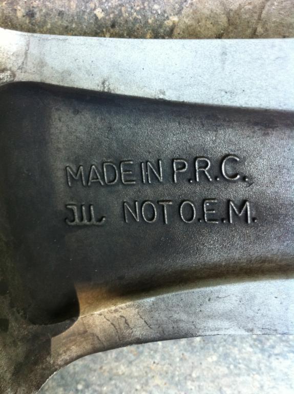

i co oznacza napis na mijej feldze not O.E.M.

Product Republic of China.Zamiennik.
http://en.wikipedia.org/wiki/Original_equipment_manufacturer
Tłumacz to sobie jak chcesz :D ale oznacza to tyle, że nie jest to oryginalnie montowana w AR...
Napisz/pokaż jakiej firmy są te felgi...
Załącznik 33813dzieki zonkil90 ale jaka to marka felg jest to ja nie wiem jakas chinszczyzna...
Z tyłu powinno pisać jaka to marka... albo przynajmniej "made in..."
