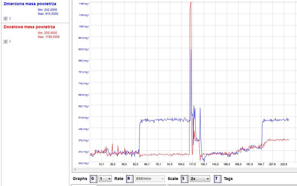

Załącznik 35710
Tak to wygląda, do ok 117 sek. bieg jałowy, przegazowanie do ok. 2000 obr przez 5 sek i powrót do biegu jałowego.

Moim skromnym zdaniem EGR Ci się blokuje - widać to od momentu, gdy zmierzoną masz ok 500, a docelową ok. 250.
