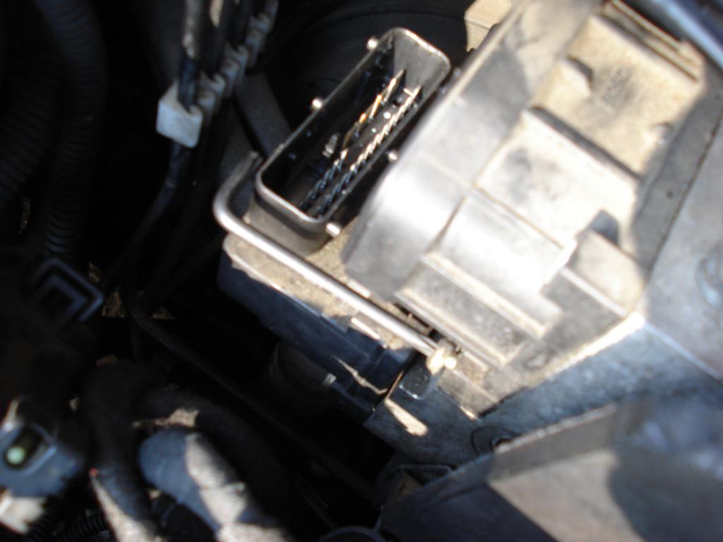

Załącznik 38167 Ciężko się wyjmuje ten kabelek który jest umieszczony pod spodem centralki, ja podważyłem go zwykłą wykałaczką i zszedł.

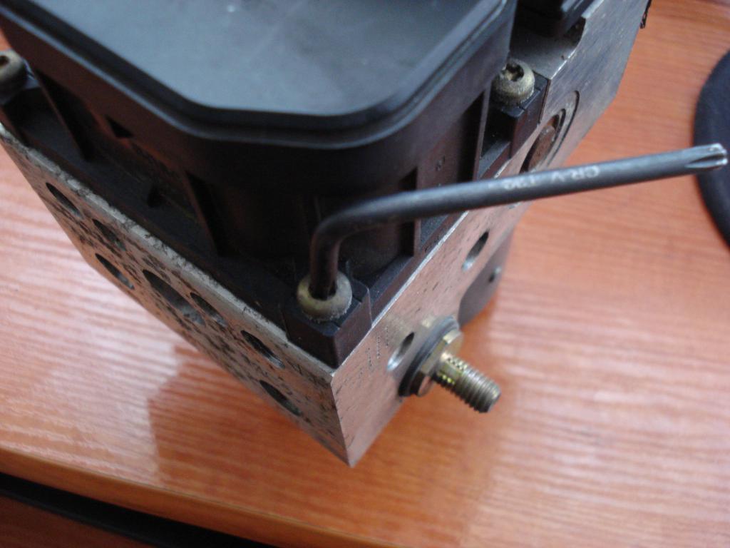

Załącznik 38168 Tu ciężkie odkręcanie śrub. Najlepiej odkręcić zbiorniczek z płynem hamulcowy wtedy będzie lepszy dostęp.

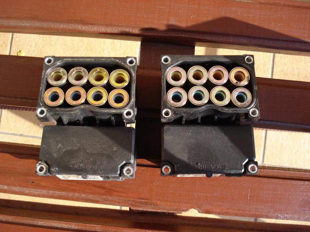

Załącznik 38169 Lewy nowy zamówiony, prawy mój (zepsuty) oprócz barwy tych wałeczków w środku niczym się nie różnią.
