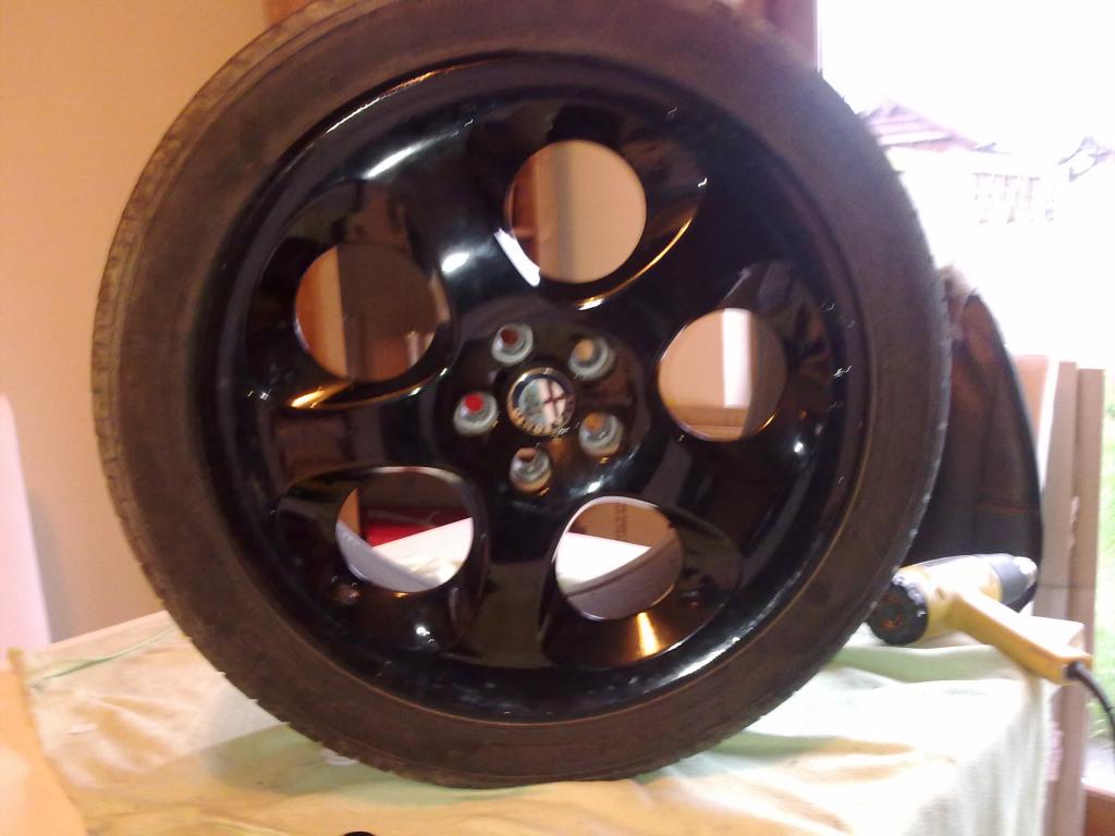

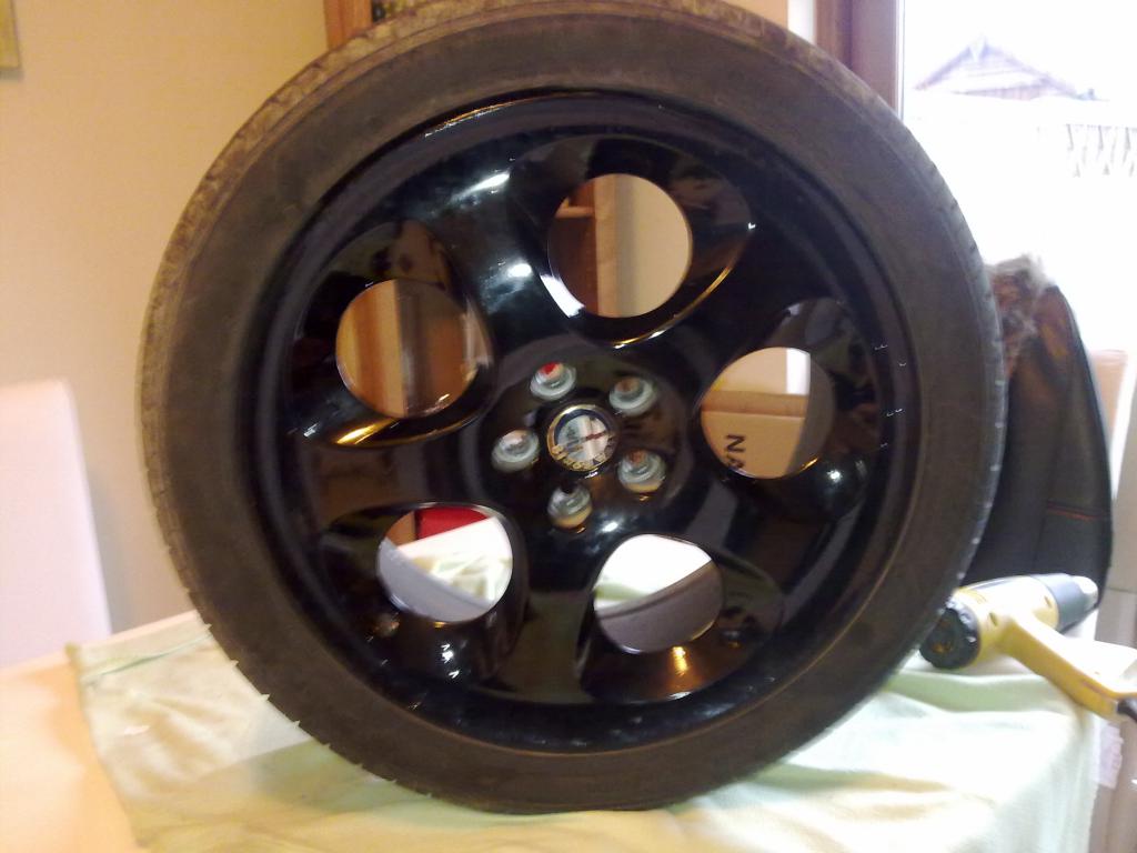

Tym razem 17" dla kumpla:
Załącznik 40654Załącznik 40655

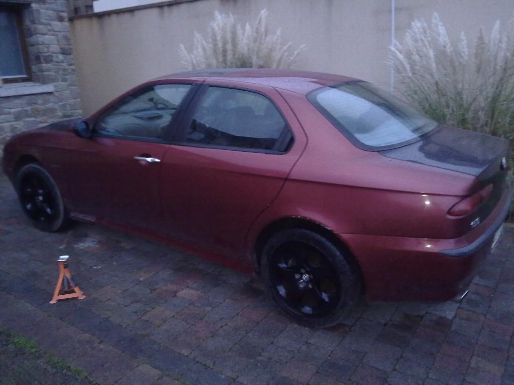

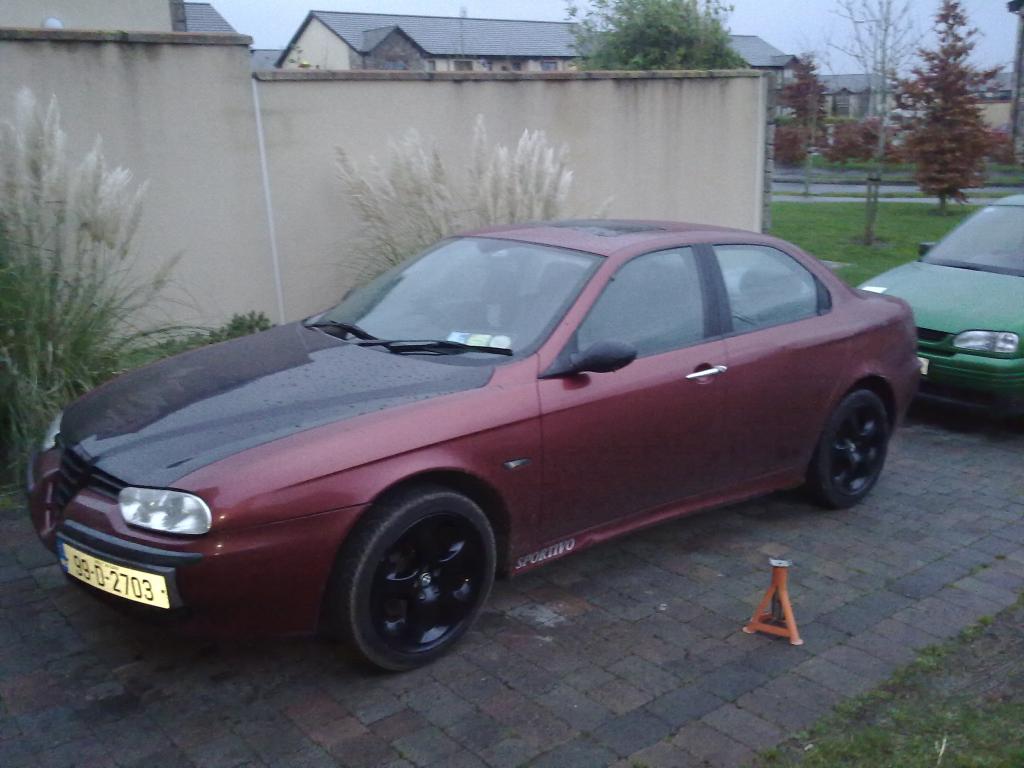

A tak to wyglada na Belli:
Załącznik 40656Załącznik 40657Załącznik 40658
Docelowo 156 bedzie miala jeszcze oklejony na czarno dach dla pelnego efektu. (maska i klapa bagaznika przekladana z innej belli)
też wyglądają super ale guma musi być do nich cały czas naczerniona:)
