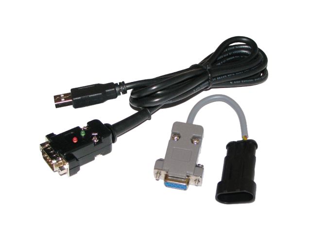

Marek pokaż ten kabel
Taki mam.
Załącznik 228734
Czytam forum lpg i tym też bez problemu diagnozują. Na razie szukam i ściągam wszystkie możliwe programy do brc i sprawdzam z którym się połączy. Może w tym tkwi problem że mam jednak zły program.
Albo kabel
Są 4 piny?
12 v i masa i te przeważnie sá skrajne i jeden pin to linia K drugi L i te piny zamień
