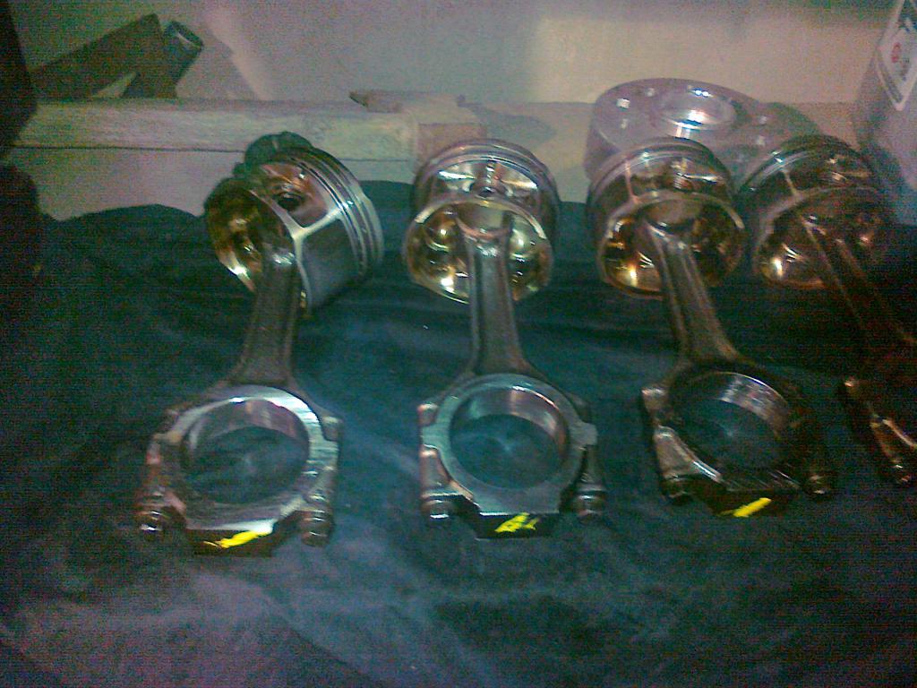

Składamy maszynę:
Tłoki wyczyszczone i opatrzone nowymi pierścieniami. Do założenia pierścieni na tłoki użyłem trzech blaszek biurowych, mogą być żyletki lub inne cienkie blaszki po których delikatnie nasuwamy pierścienie. Trzeba zachować ostrożność albowiem materiał jest kruchy i łatwo złamać pierścień. Pierścienie zakładamy napisem TOP w górę tłoka począwszy od olejowego.

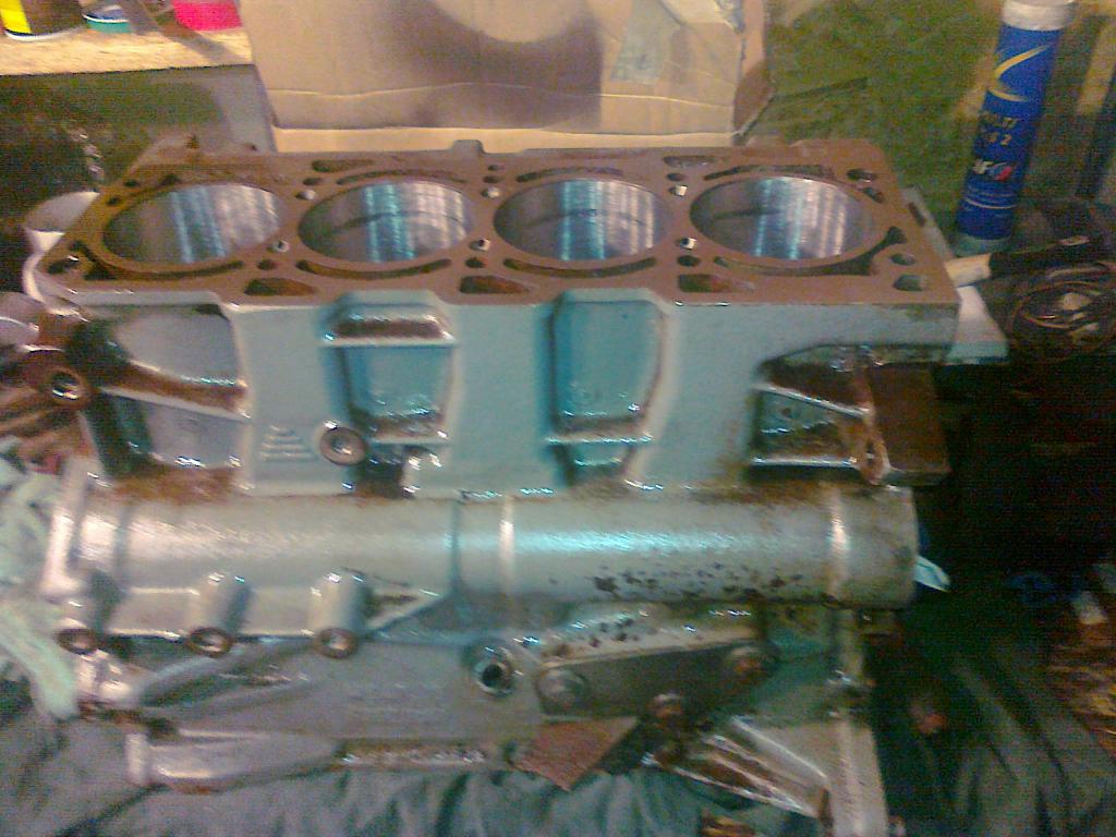

Po obróbce mechanicznej blok należy ponownie wyczyścić i przedmuchać kompresorem
