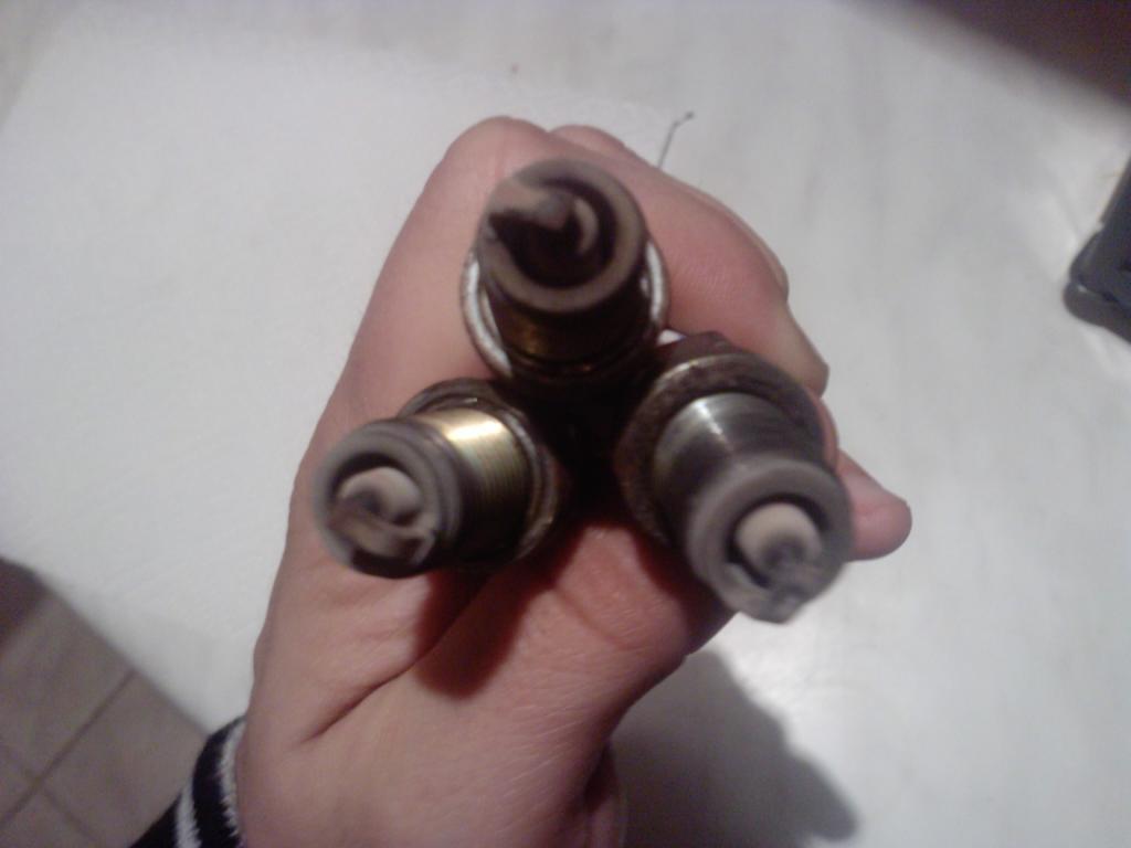

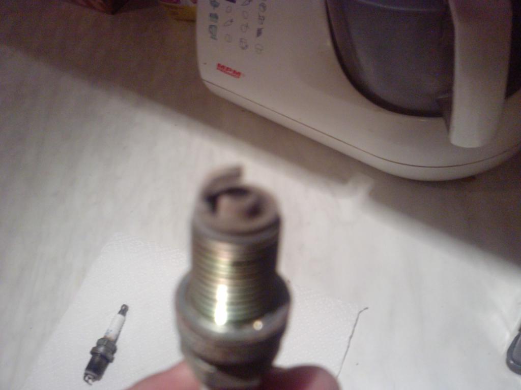

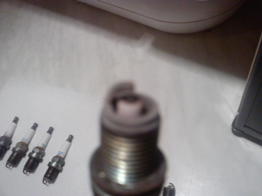

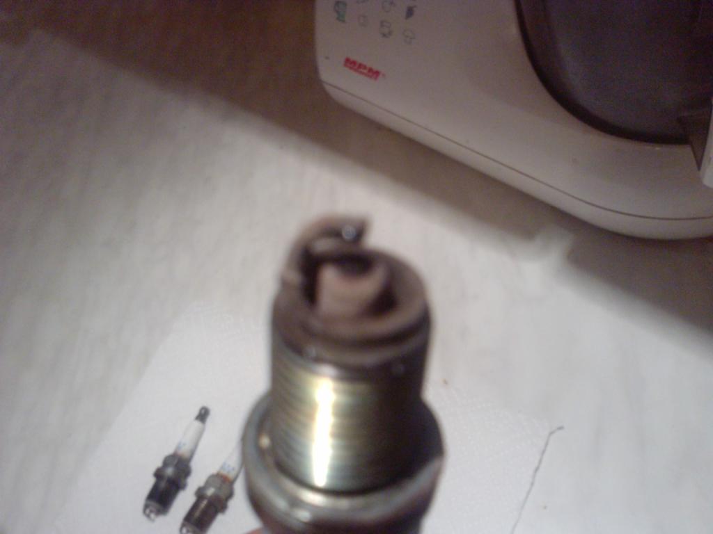

Mam świece w domu to mogę też zrobić zdjęcia starych świec.

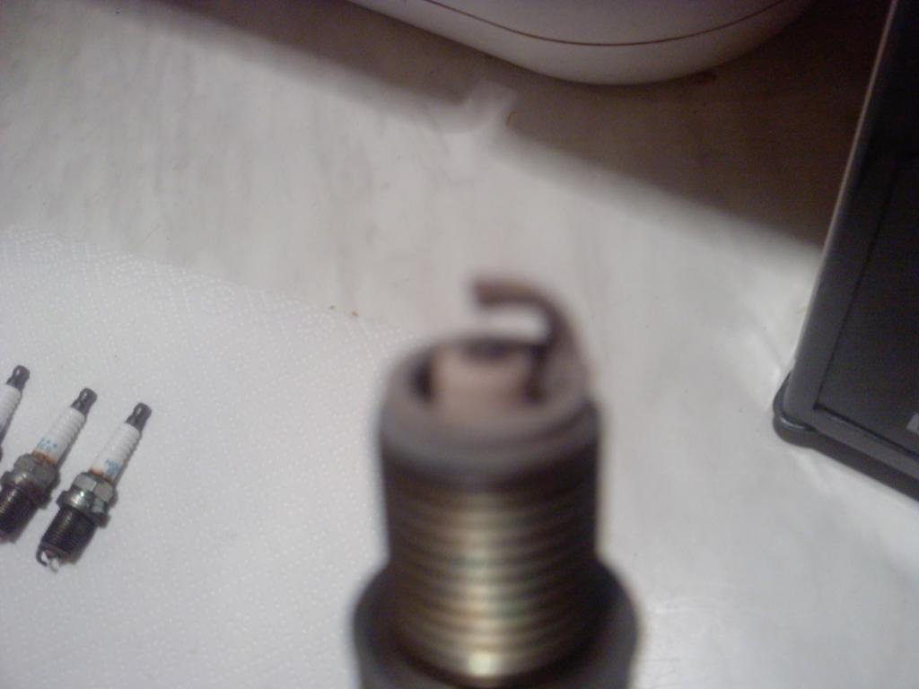

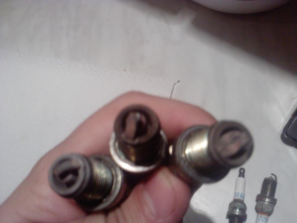

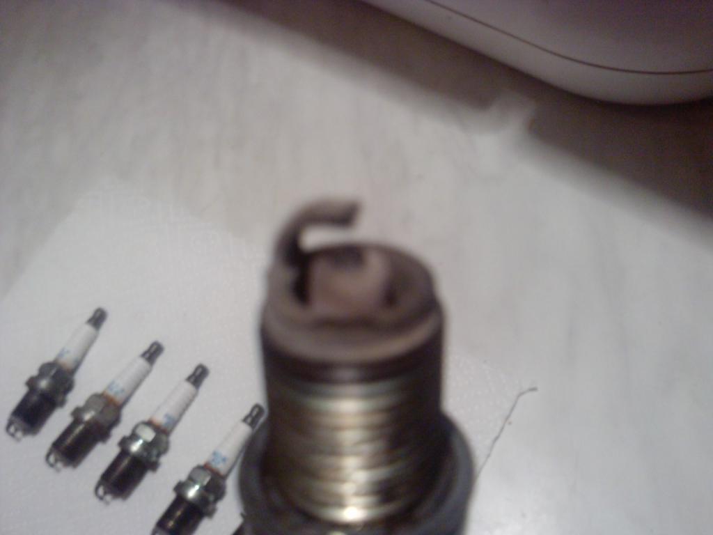

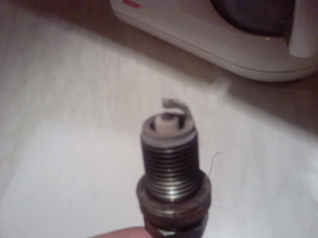

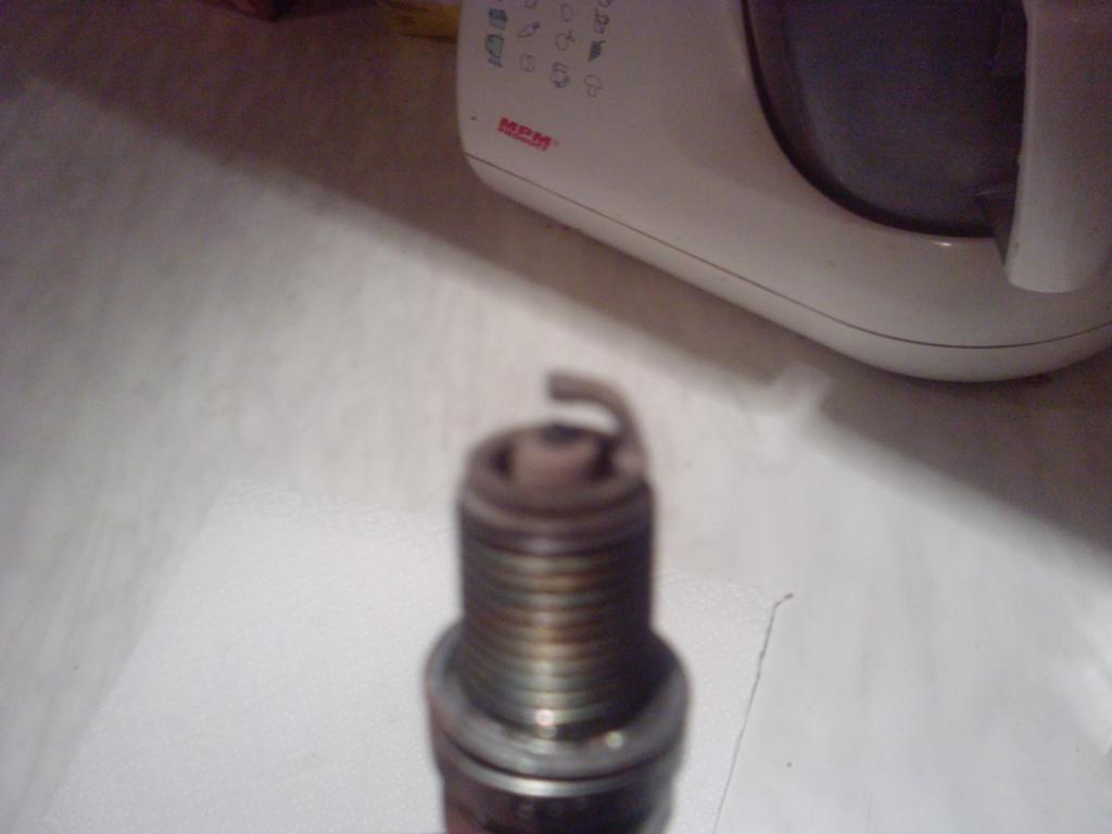

Masaaaakra! Ewidentnie wypadają zapłony albo są mocno opoźnione. Konkrety teraz: na jakie świece wymieniłeś (numer konkretny), wstaw zdjęcia starych świec. Więcj o 22 jak wroce do domu, ale nie brzmi to ciekawie.
9 załącznik(i)
Kolego tam przerwa między elektrodami to ma chyba z kilometr
