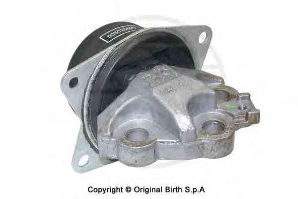

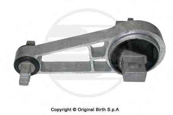

Panowie bede zmienial dwie poduszki z tego powodu, ze strasznie denerwuje mnie szarpniecie przy zmianie biegu z 1 na 2.
Pytanie moje jest takie czy powinienem zmienic tylko dwie dolne poduszki o numerach 50502602; 50502603, czy moze skutkiem tego szarpania moze byc gorna poduszka o numerze 50501389
Czy duzo jest roboty zeby zmienic ta gorna jesli sie okaze, ze zmiana dolnych nie pomogla.
Ceny tych poduszek w UK oczywiscie wyzsze niz w PL :( ale w ASO w UK to normalne:mad:
Dolne poduszki 645zl
Gorna poduszka 562

Wbrew sugestiom kilku osób postanowiłem jednak wydać wojnę tym stukom przy zmianie biegów i wymienić 3 poduszki silnika opisywane powyżej. U mnie jest to tym bardziej uzasadnione, że zdiagnozowano jedną naderwaną i przy zapalaniu na zimnym, po dłuższym przestoju, silnik zapala z łupnięciem.
Poduszki kupiłem - i tu pierwsza wpadka: zasugerowałem się, że OE, pierwszy montaż - i cena taka, jak podawali wyżej koledzy, a przyszło jakieś Akron Malo. Tzn. dotyczy to dwóch z nich, bo trzecią kupiłem oryginalną (mam nadzieję). Co śmieszne, dzień po zakupie na Allegro pojawiły się nowe, oryginalne (których wcześniej nie było) - w tej samej cenie mniej więcej. Co robić- zwracać czy zakładać te Akron Malo, sugerując się tym, że to OE?
