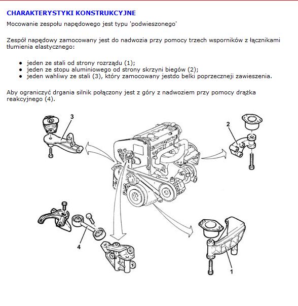

Panowie wymienilem u siebie wszystkie poduszki. Troche sie uspokoilo, lecz nadal w srodku wszystko drzy. Odkrecam lape razem z poduszka (Nr 3 na schemacie) i jest spokoj. O co kaman??? Poprzednia poduszka Febi, Teraz tez zalozona febi. Silnik odpowiednio ustawiony przy montazu. Co radzicie?

Odkopuję temat. Od wczoraj mam dziwny objaw szarpania autem tylko podczas szybszego ruszania z miejsca (gdy powoli ruszam jest w porządku). Przy zmianie biegów w trakcie jazdy jest ok. Sprzęgło łapie idealnie. Czyżby jedna z poduch? Dodam, że nie były wymieniane od nowości. Z tego co czytam na forum, objawy właśnie na to wskazują.
Dodam również, że podczas przyśpieszania lewarek biegów rusza się do przodu, a przy odejmowaniu gazu - do tyłu. Coś mi się wydaje, że to poducha skrzyni.

Od jakiegoś czasu trzęsie mi budą, czasami przestanie na kilkanaście kilometrów. Na wstecznym są mniejsze drgania. Stawiam na urwaną poduszkę centralną.
Pomożecie? W linkach wrzuciłem dwa filmiki.
Między łapą, a poduszką jest jakieś 1,5 cm przerwy.
