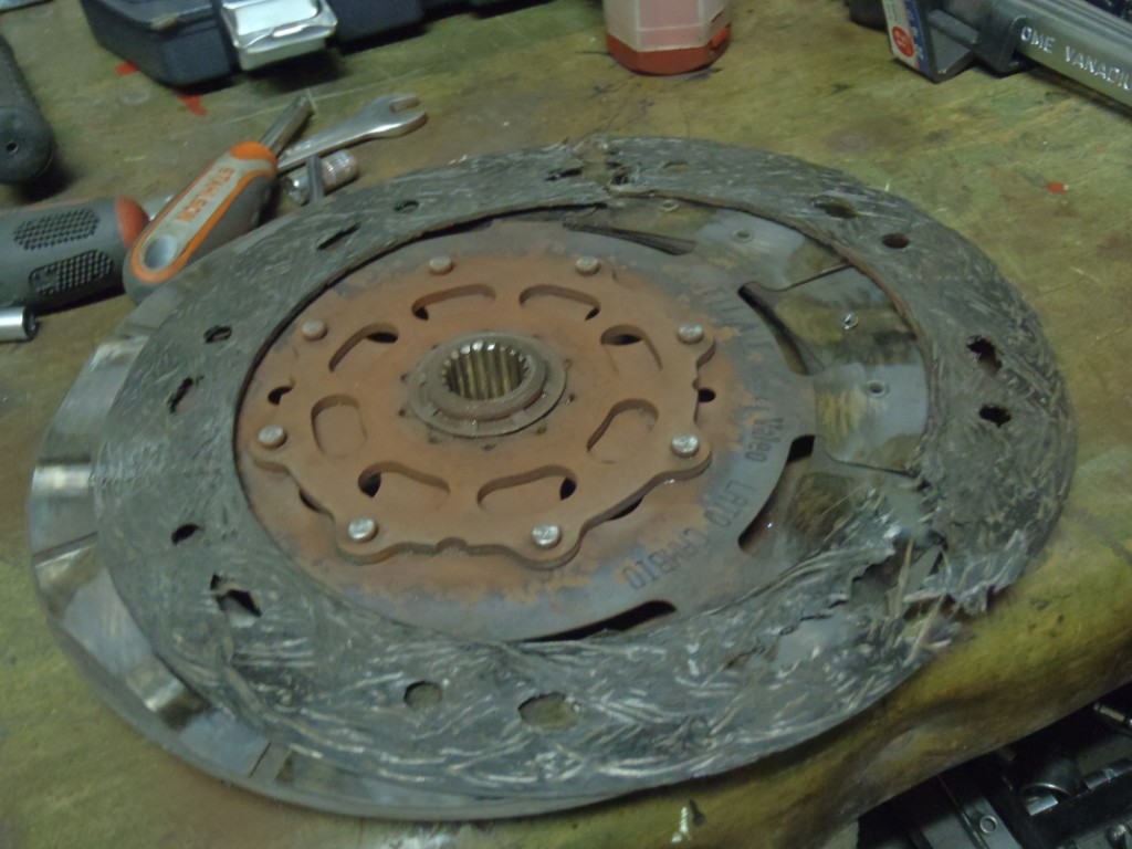

A wiec "wojna" sie odbyła ze skrzynia :P sprzęgło kaput,tak jak myślałem.Wrzucam fotki dla potomnych ;)
Takiego dziada wyjąłem z pod docisku po zrzuceniu skrzyni
Załącznik 44769
Tarcza dosłownie żyletka i okładzina się rozleciała,dla porównania nowa tarcza

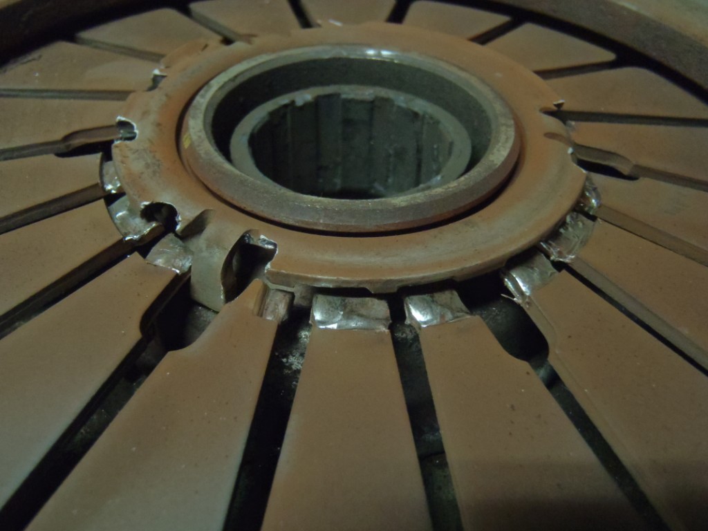

Nadmienię też,że łożysko wyciskowe nie dawało oznak zurzycia nie szumiało ani nic. A jednak jak sie okazało,jako że łożysko w tym przypadku ciągnie listki sprężyste,wytarte i wyłamane było od środka. Jak widać same listki też już dobrze wyżłobione były.
Załącznik 44772
