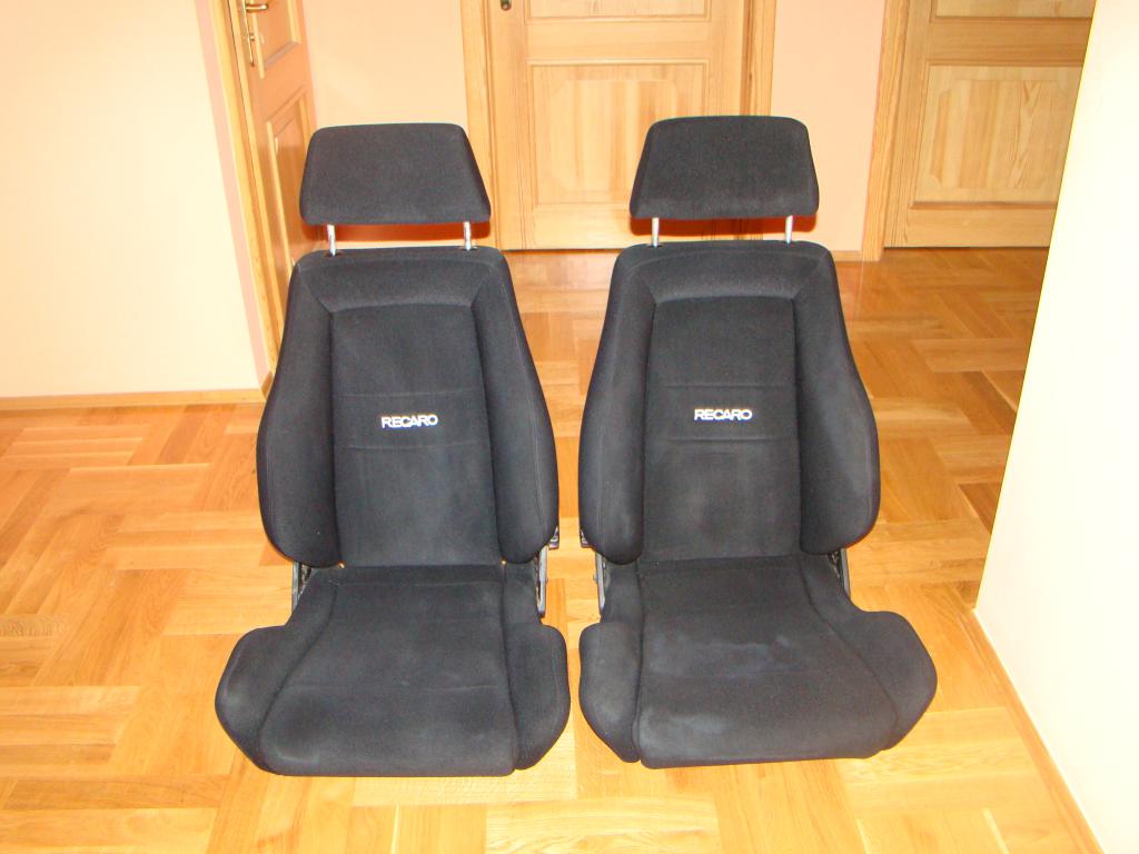

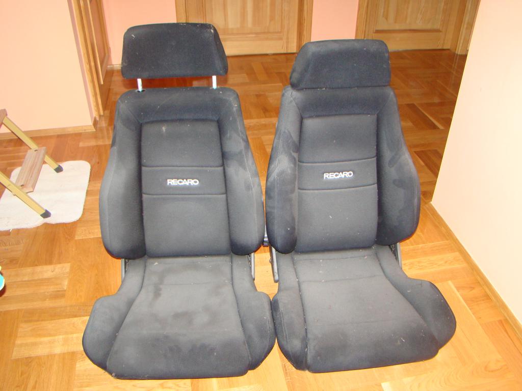

Fotele gotowe do zamontowania w samochodzie.
Przed i po:
Załącznik 49315Załącznik 49316

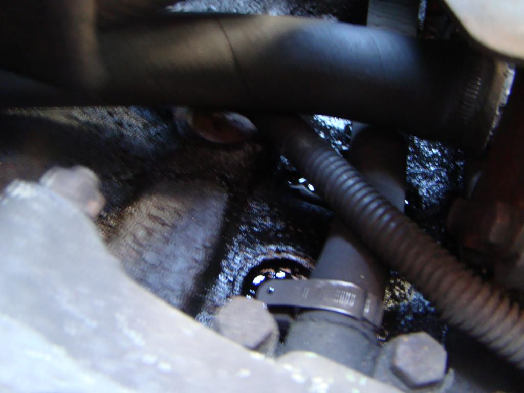

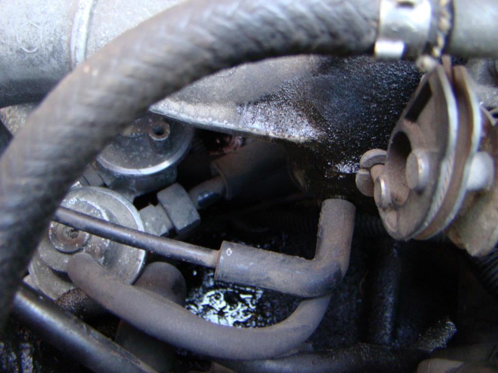

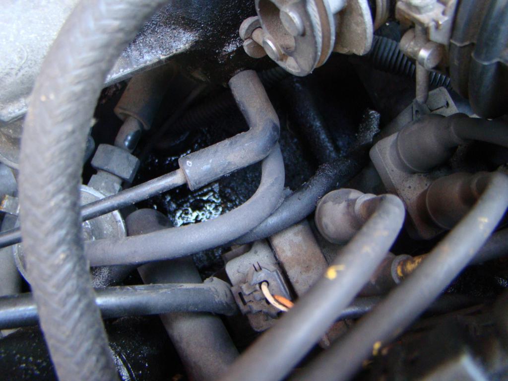

Silnik chyba jest w stanie agonalnym. Olej miesza się z płynem chłodniczym. Na nakrętce wlewu oleju skrapla się woda, zarówno i olej odkłada się na zbiorniku płynu chłodzącego. Dodatkowo po lewej stronie(kierowcy) bloku silnika jest spora plama.
Jak na razie nie odczuwam jakiegoś gwałtownego spadku osiągów, ale w samochodzie czuć paliwem.
Zdania mechaników są podzielone. Jeden mówi że, to zniszczona uszczelka głowicy, inny uważa ze to pierścienie a kolejny przypuszcza nawet pęknięcie bloku silnika. W każdym razie, nie jestem pewien opłaca się ratować. Skoda mi oddawać autko na złom, bo prawie wszystko poza silnikiem, jest jeszcze dobre. Tym bardziej, że wiele części było wymienianych, i to stosunkowo niedawno... a karoseria wygląda zdrowo.

Załącznik 50112Załącznik 50110Załącznik 50111Załącznik 50113
darles92, nie wiem jakie jest prawdopodobieństwo pęknięcia bloku ale na początek dokładnie sprawdź wszystkie węże gumowe, które idą nad silnikiem z lewej strony, głównie ich połączenia z króćcami.
- wyjście z kolektora do termostatu
- powrót z chłodnicy do pompy
- powrót z nagrzewnicy do pompy(zdj.3)
- powrót z nagrzewnicy w miejscu łączenia z wężem zasilającym ze zbiorniczka
- powrót z termostatu do pompy(wąż idący pod alternatorem)
Sprawdź oczywiście na zimnym silniku, bo jak rozumiem w nocy nacieka a jak uruchamiasz silnik to robi się parowóz. U mnie np. ciągle jest płyn na bloku z prawej strony, prawdopodobnie z powodu za grubego węża kolektor-termostat, a poza tym jak wymieniałem termostat to po zdjęciu węży króćce były całe w osadzie, że dziwię się że to ciekło tylko przy niskich temperaturach.Jeśli okaże się, że cieknie po wężach, a po zrzuceniu głowicy wyjdzie, że uszczelka puściła(jeśli faktycznie olej jest w zbiorniczku wyrównawczym a masło nie znika po dłuższej jeździe), to o szukaniu pęknięć głowicy, o bloku nie wspominając, można chyba zapomnieć. :)
