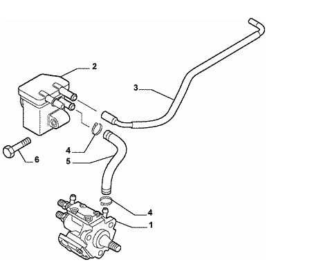

Jeśli chodzi o dodatkową nagrzewnicę to zdaje się ją mam i jest włączona, bynajmniej tak pokazuje fes... Co do grzania się auta to zapewne moje całkowite zaślepienie egr-a wpływa negatywnie na łapanie temperatury przy obecnych temperaturach. Co mnie cieszy na obecną chwilę, to to, że to nie odma mi zamarzła a rozszczelnił się przewód na "kolektorze powrotu paliwa" bo tak jest to nazwane w eperze i ropa lała się po silniku płukając go po czym na ziemie kapała już czarna jak smoła :) że ja głupi nie pomyślałem żeby wstawić palec w substancje na ziemi i powąchać...

Tak, mam dziwną wersję sterownika i u mnie się dało zatkać całkowicie :) Błąd jest tylko w ecu ale na blacie nic nie świeci :) Podkreślam iż mam 16v z 2002r więc jest jedną z pierwszych sztuk 16v. Jeśli chodzi o wężyk który był u mnie przerwany to nie ma go na twoim obrazku... Pękł ten który idzie z kolektora powrotu paliwa do pompy wtryskowej... (kolektor powrotu paliwa to to czarne plastikowe przykręcone do kolektora ssącego dwoma imbusami)Załącznik 46383na tym obrazku nr 5

Ty na obrazku zaznaczyłeś przewód którym wraca paliwo z wtryskiwaczy, u mnie ciekło z tego niżej, który idzie do pompy wtryskowej...
