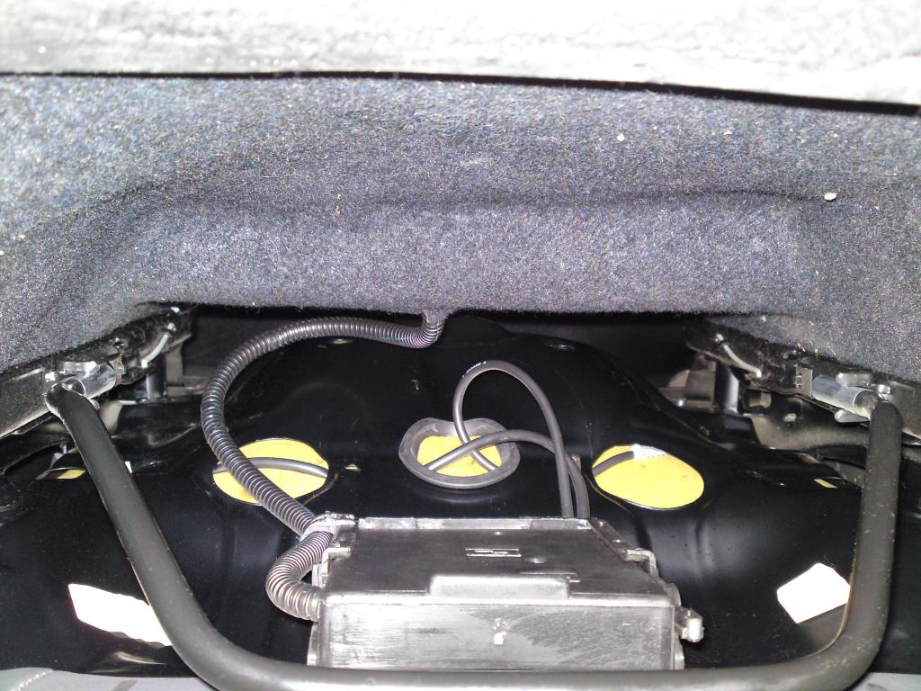

1 załącznik(i)
Składałem dziś EGR i termostat i znalazłem chwilę na zrobienie zdjęcia pod siedzeniem pasażera. Jakieś wnioski? Wchodzi jedna wiązka dochodzi do jakiegoś Odbiornika i rozchodzi się na 2 kable? Czyżby centralka grzania foteli? A może centralka AirBagu?
Załącznik 45853

odnośnie zdjęcia to jest to sterownik poduszki w siedzeniu a 2 kable wychodzą bo:
1 - do odpalenia poduszki fotela
2 - od maty obecnosci pasazera
Kabla od podgrzewania nie posiadasz.
