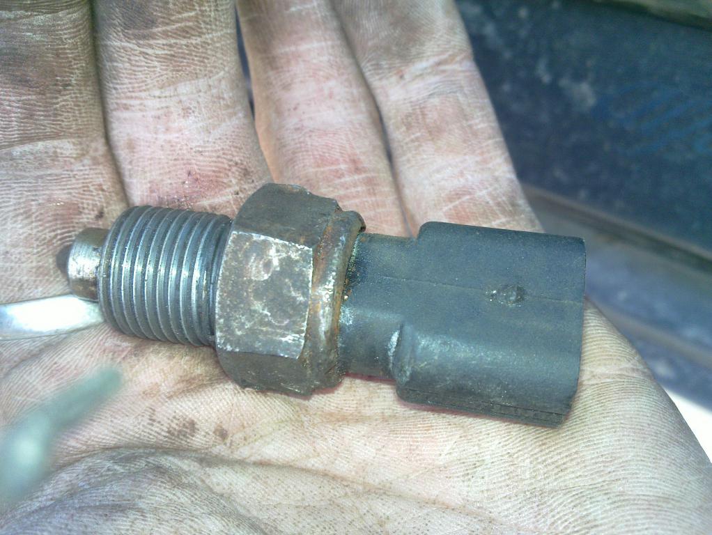

podeslij mi jaki czujnik potrzebujesz - ten w skrzyni u mnie działał.. hm jak znajdziesz zdjecie to podeslij poszukam:)

1 załącznik(i)
Załącznik 49690 taki czujnik, nie mam jego nr bo nie mogłem nigdzie odczytać, tak wygląda
