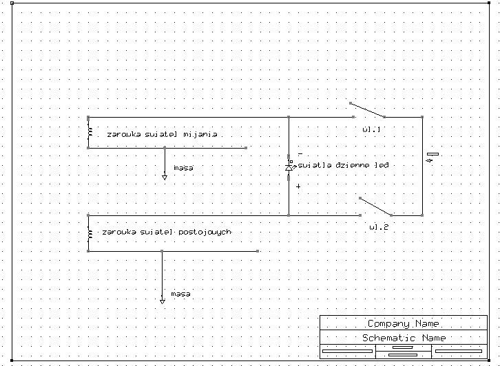

tu macie schemat w jaki sposób podłączyć bez żadnych automatów a żeby się ledy podczas włączenia świateł mijania wyłączały. Jak dalej twierdzisz że ci instalacja będzie się w tym wypadku smażyła to zapoznaj się ze schematem.
opis schematu
Wł 2 to włącznik świateł postojowych. Jeżeli podłączysz światła mijania według schematu to światła dzienne włączą się razem z postojówkami bo przez żarówkę świateł mijania będzie przechodziła masa. Jeżeli załączysz dodatkowo wł 1 (światła mijania) to światła dzienne zgasną bo napięcie na dziennych się wyrówna

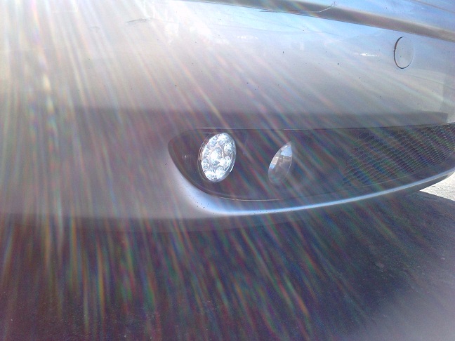

No więc dokładam tutaj i u siebie w"moja bella" zdjęcia jak to wygląda . Co do podłączenia samego to wpiołem się we wiązke która leci od kabiny ( ten gruby peszel ) na wysokości akumulatora żeby minus wypuścić na aku . Tam miernikiem wybadałem i +12 po zapłonie i postoje . Wszystkie kable pochowałem w peszelu i całość znośnie wygląda .Załącznik 48882Załącznik 48883Załącznik 48884Myślę ,że efekt może nie powala ale alternator i wszystkie żarówki wewnątrz auta i na zewnątrz odpoczną....

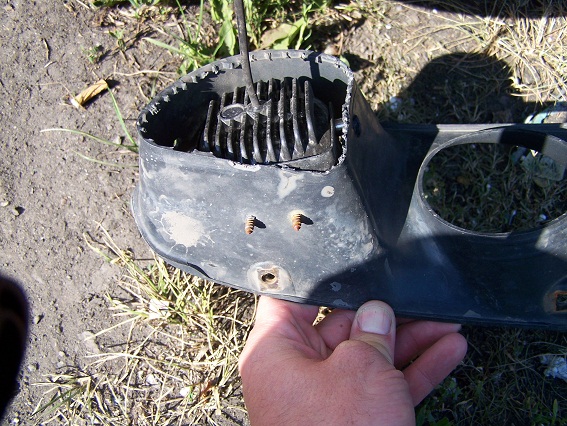

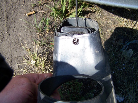

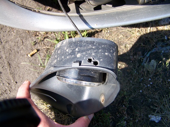

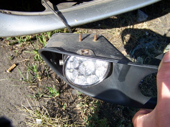

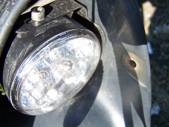

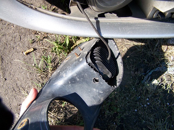

Seba tu dla ciebie foty jak to mocowałem "fachowo":D bo nie dałeś maila a nie umie wysłać na priva...No mam te foty..Przypatrz się bo pierw musisz zamocować te metalowe mocowanie od leda pod kątem ( żeby do przodu swieciło a nie na boki ) potem musisz te boczne otwory zrobić w osłonie żeby po włożeniu leda go przykrecic . Niby gimnastyki troche ale 30 min roboty . Ja nawet wiertarki nie uzywałem tylko rozgrzanego gwozdzia , srubokreta i noża:)Załącznik 57352Załącznik 57353Załącznik 57354Załącznik 57355Załącznik 57356Załącznik 57357
A teraz powiedzcie czy to miejsce spełnia wymogi rozporządzenia względem określonych tam odległości i miejsca montażu tych światełek? Tez myślałem o montażu w tym miejscu jako o jedynym wizualnie pasującym.
Powiem ci ,że od zoli ma byc 25 cm a od siebie 60cm . To drugie napewno :) a pierwsze chyba też ( nie mierzyłem od ziemi ale 25 cm będzie ) Pozatym zobacz ile nowych aut ma w takich miejscach dzienne- Octavia , Merc , itd.( też nisko w zderzaku ) . Pozatym jeszcze żadnych nieprzyjemnosci z Policją nie miałem . Ledy są już na tyle oklepaną sprawą ,że Policemani nie zwracają już na to uwagi...Ja montowałem tam gdzie jako tako to wygląda i tak ,żeby nie zepsuć wizerunku auta jak to ma miejsce po założeniu płaskich ledów do Alfy

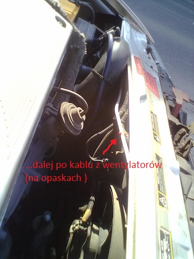

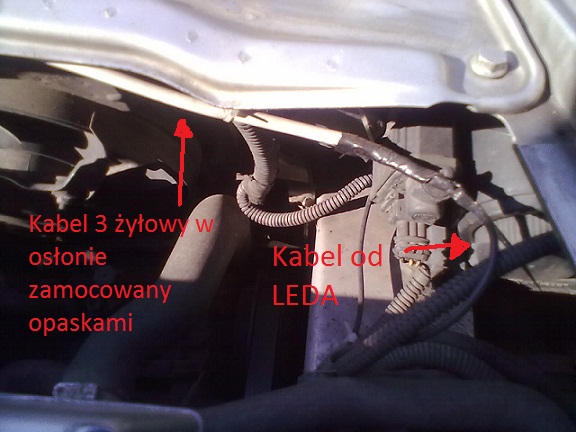

Załącznik 59569Te foto jest -patrząc od kabiny z miejsca pasażera.Przewód z Leda puszczony do góry do wzmocnienia górnego i złapany ( jak i dalej ) na plastikowych opaskach do przewodów z wentylatorów....

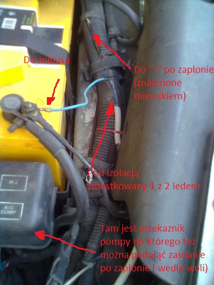

Załącznik 59570Tu widzisz mój pancerny kabel lecący dalej pod wzmocnieniem na strone kierowcy .....gdzie jest zmostkowany z przewodami drugiego Leda...
Załącznik 59571
....i masa jak widać na aku...."+" po zapłonie można podpiąć pod przekaznik z pompy paliwa ale ja wolałem podpiąć pod wiązke bo i tak musiałem się wpiąć "automatem" pod postojówki a nie chciałem zdupcyć kostki przy lampach więc oba przewody znalazłem miernikiem w wiązce lecącej od kabiny ( taka gruba) . No i na tym się kończy cała filozofia podpinania lampek z choinki:) ...Aku i alternator uszanowany , nie licząc wszystkich lamp i lampek w kabinie ,które też sobie odsapną...
PS. Sie nie smiać z grubości kabla....Chodzi o to,że przy chłodnicy jest i temperatura ale i kabel się tak szybko nie przetrze i nie będe miał jakichś niemiłych zwarciowych niespodzianek także zabieg celowy:D
