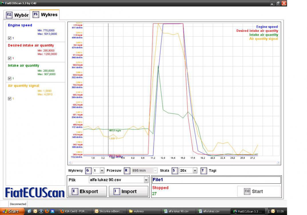

Czas Engine speed Desired intake air quantity Intake air quantity Air quantity signal TAG s obr/min mg/w mg/w V 0 776 290,9 464,1 2,107 0,8 773 290,9 468,7 2,131 1,6 773 290,9 463 2,067 2,4 778 291,2 468,7 2,131 3,2 775 291,2 464,7 1,95 4 775 291,2 465,6 1,926 4,8 778 291,2 465,5 1,979 5,6 773 291,2 466,5 1,901 6,41 775 290,9 464,4 1,921 7,21 776 291,2 467,6 2,077 8,01 776 291,2 464,7 2,136 8,81 776 291,2 465 2,082 9,61 777 291,2 469,8 2,136 10,41 773 291,2 469,6 1,965 11,21 777 1200 433,6 3,113 12,01 3424 1200 907,6 4,091 12,81 5001 1200 600,4 3,905 13,61 5005 1200 579,1 3,905 14,41 5004 1200 574,3 3,876 15,21 5004 1200 569,7 3,905 16,01 5013 1200 543,2 3,573 16,81 3199 553,3 586,6 3,113 17,61 1860 313,4 550,8 2,385 18,41 932 294,3 483,5 1,97 19,21 853 291,2 340,1 1,813 20,01 785 291,2 288 1,662 20,76 774 290,9 280,6 1,662 21,56 772 290,9 285,4 1,823 22,36 770 291,2 289,7 1,804 23,16 778 291,2 295,6 1,828 23,96 771 290,9 291,3 1,711 24,76 774 291,2 289,1 1,569 25,56 775 291,2 290,2 1,691 26,36 777 291,2 288,8 1,637 27,16 776 291,2 290,4 1,588 27,96 778 291,2 295,4 1,779

Czas Engine speed Desired intake air quantity Intake air quantity Air quantity signal TAG s obr/min mg/w mg/w V 0 775 323,9 499,5 2,087 0,77 778 323,7 496,7 2,175 1,57 771 323,4 496,7 2,126 2,37 773 323,4 498,2 2,155 3,18 775 323,4 498,6 2,126 3,99 775 323,8 497,3 2,175 4,79 777 323,3 498,6 2,121 5,59 778 323,7 503,1 2,077 6,39 777 323,2 495,8 1,984 7,19 770 323,6 503,1 2,351 7,99 2059 1200 697,7 4,208 8,79 4951 1200 672,2 4,022 9,59 4966 1200 620,3 3,954 10,39 4967 1200 609 3,954 11,19 4970 1200 608,6 3,939 11,99 4964 1200 579,2 3,631 12,79 3283 619,5 612 3,069 13,59 1580 336,1 594,2 2,126 14,39 748 321,9 402,7 1,838 15,2 778 322,9 341 1,808 16,01 733 321,7 314 1,833 16,82 776 321,5 315,1 1,662 17,62 772 321,3 316,5 1,882 18,38 780 321,3 319 1,823 19,18 778 321,1 323,7 1,779 `

czy ktoś obeznany mógł by się wypowiedzieć na temat powyższego wykresu??
