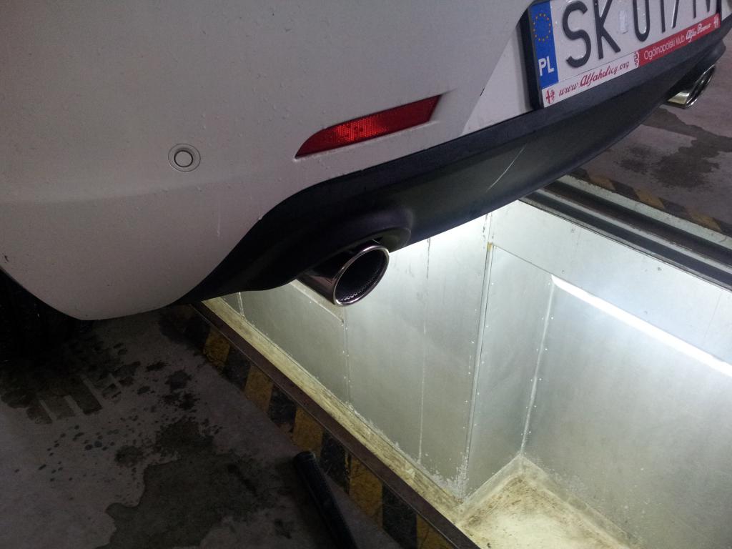

zalozylem do swojej julki 1.4 Ragazzona z dwiema centralnymi koncowkami, chodzilo mi raczej o efekt wizualny. Jesli chodzi o dzwiek brzmi troche inaczej ale niewiele glosniej niz seria, dopiero jak zamienimy srodkowy tlumik na rure koncowy box ragazzona daje porzadny rasowy dzwiek, przy czym nie jest za glosny, powoluje sie tu na jednego z uzytkownikow z forum alfaowner.co.uk, ktory dokonal takiej modyfikacji. Rura juz zamowiona takze zobaczymy :)
ku mojemu zaskoczeniu o wiele wieksze zmiany w dzwieku robi wymiana filtra powietrza. Ja wlozylem BMC. Blow-off jest ze 3x glosniejszy a dzwiek zasysania bardzo wyraznie slyszalny nawet przy nizszych obrotach, przy pelnym otwarciu przepustnicy pow. 4 tys. obr. odglos zasysania jest wrecz glosny, porownalbym do rury odkurzacza przylozonej do rogu przy scianie ;) ma to zapewne zwiazek z uksztaltowaniem rurki dolotowej, ktora pobiera powietrze pod maska, wewnatrz komory silnikowej a nie z zewnatrz, trzeba bedzie pomyslec o jakiejs modyfikacji tego dolotu
wrzucam fotki, dzwiek moze nagram jak wywale srodkowy tlumik
