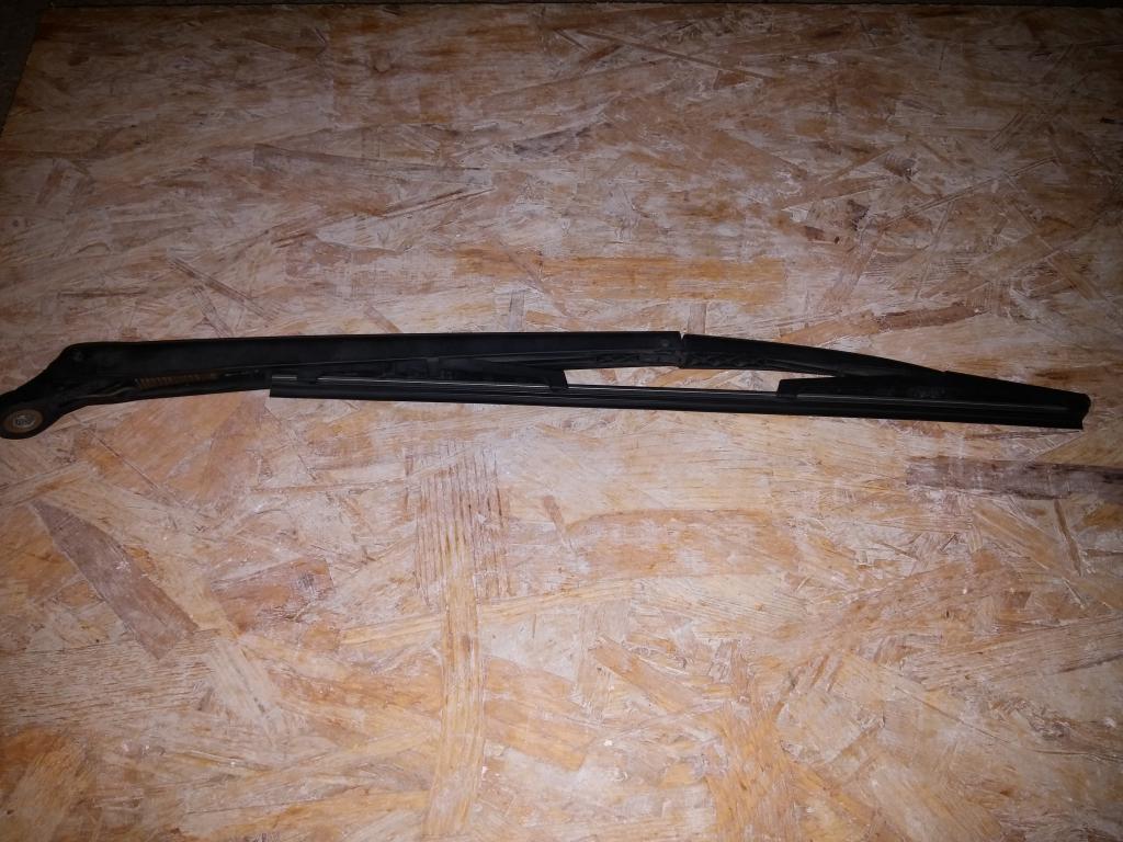

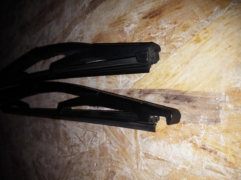

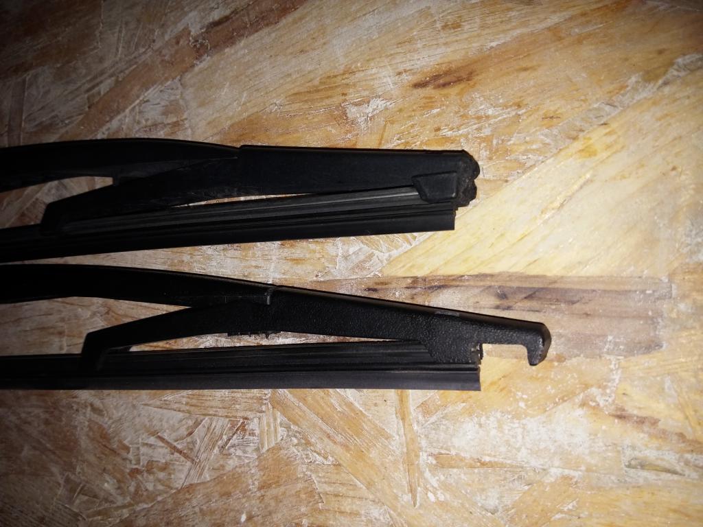

Odgrzewam stary temat. Mam pytanie czy mozna dostac wycieraczke tylna nieco krótszą o około 1 cm niż wszystkie zamienniki? http://www.forum.alfaholicy.org/atta...d=158550&stc=1http://www.forum.alfaholicy.org/atta...d=158551&stc=1http://www.forum.alfaholicy.org/atta...d=158552&stc=1http://www.forum.alfaholicy.org/atta...d=158553&stc=1http://www.forum.alfaholicy.org/atta...d=158554&stc=1 wycieraczka na zdjeciach 1, 2 to stara ktora juz byla przycieta gdy kupowalem alfe, ta na dole 3,4,5 to nowy zamiennik firmy negotti.
Problem jest w tym że alfa ma tylny spoiler na szybie i po zalozeniu nowej wycieraczki blokuje sie w pozycji pionowej opierając się o spoiler. Da radę kupić całe ramie pasujące do belli ale nie koniecznie w aso, którego nie trzeba będzie przycinać?

Na tył krótsza wycieraczka o 1cm to jest wycieraczka do GTA i wersji specjalnych.. typu Ducati, QV, Blackline.. wszystkich wersji które miały spoiler.. są krótsze by o niego nie zawadzać.. i kupisz taką wycieraczkę tylko w ASO.. firmy od zamienników nie mają o tym zielonego pojęcia że wersje ze spoilerem mają krótszą..
Rozwiązaniem alternatywnym jak ktoś chce spoiler a go jeszcze nie ma.. to nie kupować używki oryginalnej tylko bardzo dobrą replikę od AutoDS i ma ona wycięcie na normalną wycieraczkę więc nie trzeba mieć krótszej..
